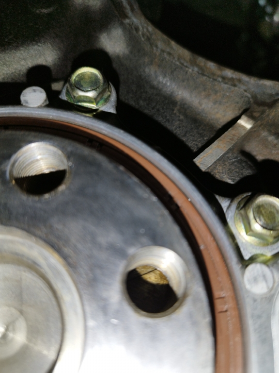

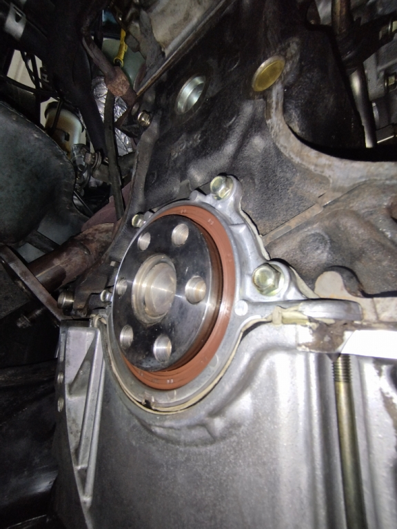

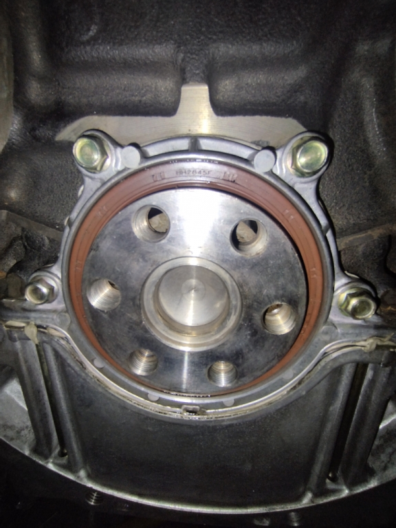

Bonjour à tous, je viens de remplacer mon joint spi de vilebrequin mais j'ai peur de l'avoir trop enfoncé.
(Je n'ai pas regardé comment il était avant démontage)
Doit-il être à fleur ou mon montage est correct ?
J'ai pas envie de redémonter cette satanée boîte à quatre pattes par terre parce qu'il s'est mis à fuir.
Merci à tous.

Il devait l'être un peu moins, on voit la marque de la lèvre sur le vilo, mais ça ne devrait pas poser de souci.

Ed-07,
Ton joint est posé dans les règles de l art.
Un bon pro te dira que l on ne repositionne jamais exactement au même endroit un joint spi pour ne pas avoir à subir l usure de l arbre.
Pour moi c est du 20/20

Ok merci beaucoup :hello:
