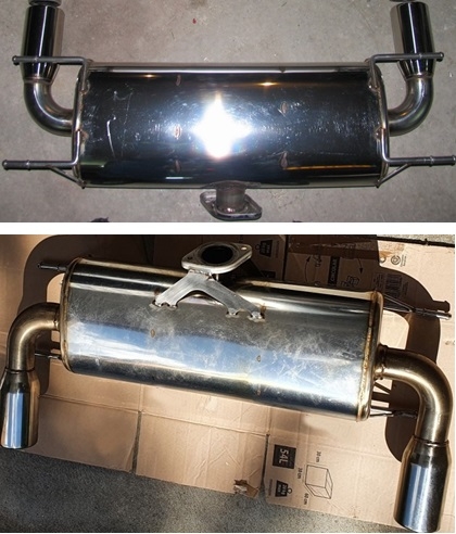

Un inox pourrait bien faire la duré de vie de la voiture si c'est un modèle de très bonne facture.
Car, il y a ceux qui sont en véritable inox pour la totalité du Muffler et les autres!!!!! :aie:
Les inox ont un avantage certain par rapport à ceux en acier, c'est qu'il ne rouille pas et ne se désagrège pas. Mais sur ce point, je ne vous apprend rien. :P
Donc, si un échappement supposé être un inox rouille, c'est que ce n'est tout simplement pas de l'inox. :aie:

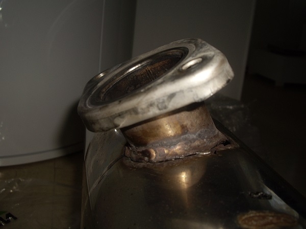

Le seul inconvénient de l'inox, c'est qu'il est sensible aux vibrations et il peut se fissurer par endroit.
Cela arrive surtout aux points de soudure. Ce n'est pas les soudures qui lâchent mais dans quasiment tous les cas, c'est autour de la soudure que ça casse. Surtout à la jonction entre le silencieux et le point de raccord avec la ligne intermédiaire.
Cela fait 17 ans que j'ai mon Racing Beat et il se porte comme un charme sauf que j'ai dû le faire ressouder dans le cas de figure évoqué si dessus.
Heureusement que j'ai réussi à trouver une personne qui savait travailler l'inox car c'est assez spécifique au point de vu des soudures à ce qu'il paraît.
Racing Beat a même essayé de parer au mieux en adoptant des pattes de renfort à cet endroit là sur les modèles d'après 2009.
Voici l'exemple concret entre les deux versions:
Bonne recherche d'un nouvel inox "laguespa" ;)
