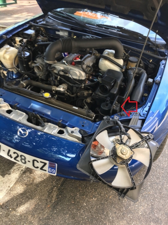

Tu es sur que ta clim fonctionne ?
Sinon le relais qui pilote ce ventilateur ce trouve là où j'ai fléché sur la photo (c'est un des deux relais,je sais plus le quel) :
