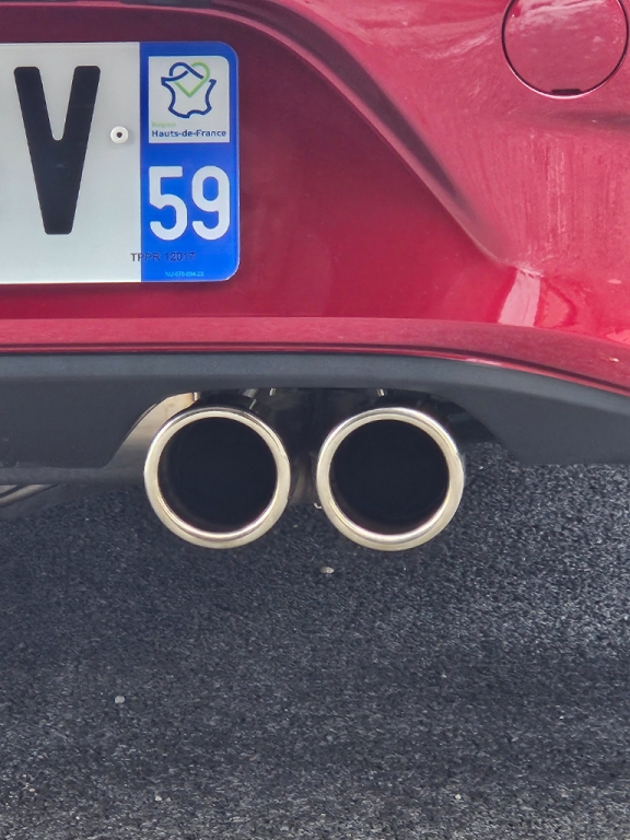

Pour que ma titine chante mieux, je viens de lui commander un silencieux Fox (sortie 25) et les silent-bloc.
Je devrais le recevoir sous quelques jours d'après l'information sur le site
Etant équipé de deux mains gauches, je demanderai p-e de l'aide à un lyonnais :D

Bien reçu et monté dans la foulée :bien:
J'ai deux mains gauche aussi donc j'appréhendais un peu le montage..
Mais grâce aux précieux conseils de ce topic, ça s'est super bien passé !
Rien à rajouter sur la sonorité, je rejoins la majorité des avis des pages précédentes.
C'est exactement ce que je cherchais :oui:
Allez s'il faut chipoter.. j'ai remarqué un léger bourdonnement rauque à la décélération vers 2000t/min je crois.
Sinon c'est du tout bon :bave:
A bientôt

Cool pour le montage !
T'as mis combien de temps ? Pas trop de difficultés pour les silent-blocs ?
La mienne a 34 000 Km et j'espère que je ne galèrerai pas trop
Tes sorties, ce sont les 16 ou les 25 ? Je penche pour les 16
 Sujet du message : Re: [ND] Échappement FOX
Message Publié : Mar 19 Sep 2023, 10:41
Inscription : Mar 11 Juil 2023, 10:51
Message(s) : 11
Oui ce sont bien les 16 :oui:
Pour le montage tu risques plus de galérer à avoir ses 2 ***** :langue: d'écrous plutôt que retirer les silents blocs. (Dégrippant ou liquide vaisselle et ça vient tout seul)
J'y ai passé une bonne heure je pense.. (comprenant 20min à chercher les bonnes rondelles dans mon débarras) ;)
Clairement ne te tracasse pas pour le montage.
Pour info j'ai à peine levé la voiture au cric tout est accessible.
Clef de 13-14-17. Des rondelles/écrous, du dégrippant et ça va le faire :beer:
