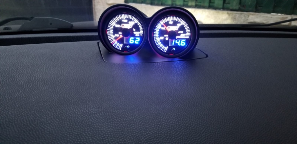

Et j'ai installé à la place une 2ème sonde large bande raccordée sur un mano au-dessus du tableau de bord ;)

Et pour rappel j'ai installé une sonde lambda large bande Bosch LSU à l'emplacement de la sonde retirée (donc en bas du collecteur IL-M, juste après la sonde large bande Mazdouille).
Ca me permet de surveiller mon AFR qui tourne autour de 14,5/14,6 à régime stabilisé (au E45), et qui enrichit entre 12,2 et 12,5 en pleine accélération.
Le but étant de détecter si un jour la pompe à essence faiblit, ou un injecteur devient défaillant, en attendant le remplacement de ces deux éléments pour les majorer et passer en flex-fuel total :woo:
