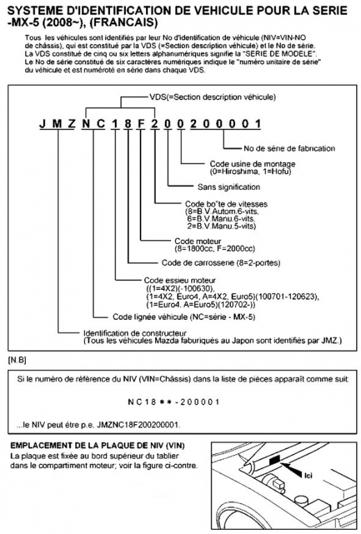

J'ai juste un A à la place du code essieu moteur :) Peut-être parce que Mimitata est une NCFL(1) ?
J'avais partagé en premier l'identification des NC et NC-FL(1) d'avant 2011 puisque la NC de "DID51" en fait parti!!! :P
C'est normal, à partir de certaines NC-FL(1) le code "essieu moteur" a été réajusté pour différencier en plus les normes Euro4 et 5.
Toutes les NC et NC-FL(1) d'avant début 2011 ont le code 1 qui stipule l'essieu 4X2 comme avant mais en plus identifie le critère de norme (Euro4) et après cette date, le code se transforme en A pour définir toujours le type d'essieu en 4X2 mais avec la notion de critère Euro5. :jap:
Voici l'explication en image :jap:
