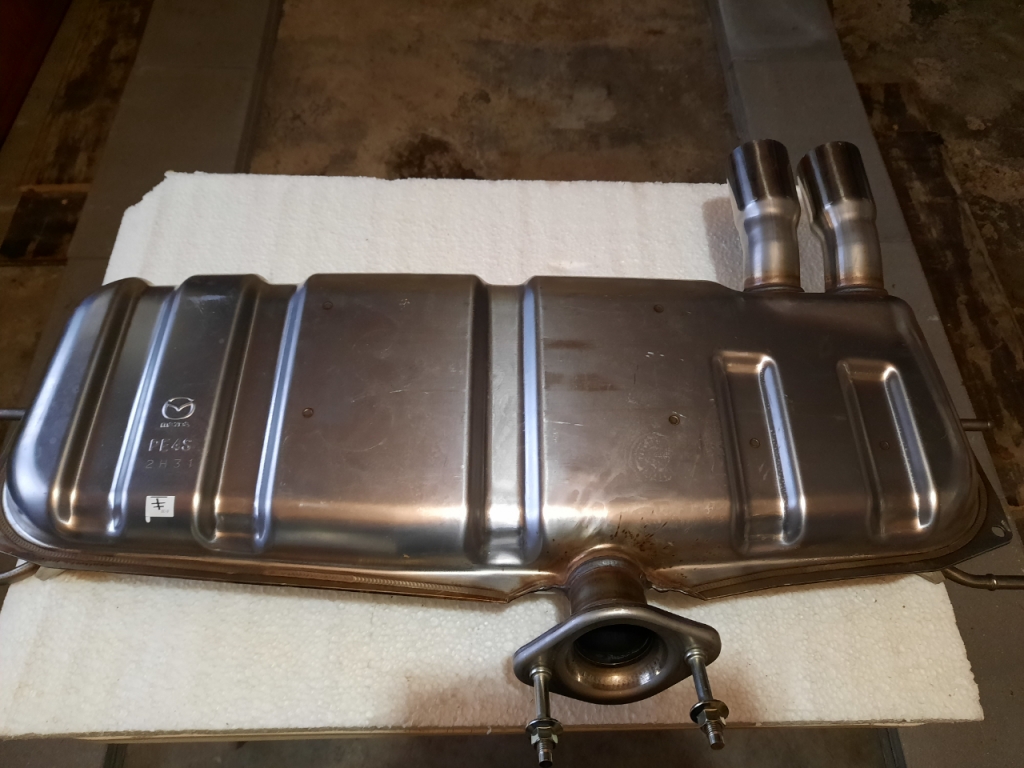

Message Publié : Jeu 14 Déc 2023, 10:42
Inscription : Ven 21 Juil 2023, 14:49
Message(s) : 520
Localisation : NANCY (54)
Besoin de votre expertise concernant les silencieux d'origine des ND2 184 (le sujet a déjà été abordé dans la présentation de la Homura de M@c, aidé par Aerogela).
Je reçois ma Homura 184 (neuve de 2023) dans quelques jours sur laquelle je compte changer le silencieux car il est trop ... silencieux :aie:
En en discutant avec mon concessionnaire, celui-ci m'a proposé de me donner un silencieux et une partie de ligne d'une ND2 184 BVA (neuf, suite au montage du Bastuck/Mazda) :bien:
Comme j'aime bien, je cogite à modifier moi-même les internes de ce silencieux pour en améliorer le bruit :)
En revanche, je me demande si le silencieux de la 184 BVA (réf indiquée dessus : PE4S) est compatible avec la 184 BVM (réf PE2S puis PEPP) ? :?
Extérieurement, il semble identique et son poids est de 10,5 kg.
Homura 184 ST Platinum Quartz 2023
viewtopic.php?f=265&t=54061
Simplify, then add lightness
Message Publié : Ven 15 Déc 2023, 11:27
Message(s) : 4757
Localisation : Cotentin
Je ne vois pas pourquoi le modèle bva serait différent :tantpis:
Si tu le modifies, il faut vider tout l'interne et faire une absorption la plus longue possible. Vu que l'entrée et la sortie sont sur la grande longueur, ça ne va pas être facile. Il va falloir des coudes...
Si tu vires simplement une chicane ou 2 sans faire de système d'absorption, le bruit sera moche et métallique un peu comme un pot percé.
Tu peux essayer, mais pour avoir modifié quelques silencieux pour modifier la sonorité, c'est ce que j'ai constaté.
Mais tu peux essayer ;)
