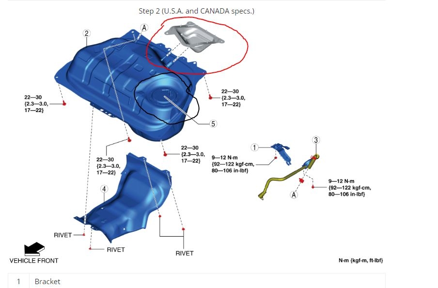

Est-ce que c'est possible d'accéder à cette crépine en passant par le coffre ?
Ca a l'air assez simple de démonter le revêtement du coffre dans ce topic, il y a une dizaine de pions à enlever.
Si ça peut éviter de démonter toutes les garnitures intérieures...
Message Publié : Mer 3 Jan 2024, 18:21
Message(s) : 1587
Je n'ai pas essayé, mais je ne pense pas.
Il y a une belle distance entre l'entrée du réservoir, accessible (en rouge) par le coffre et sa sortie, ou est logé la pompe (en noir).
