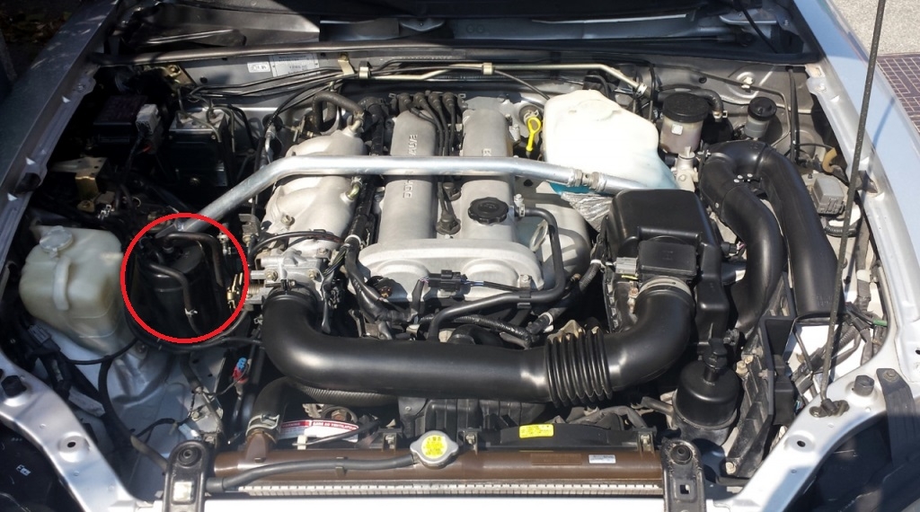

j'aurais besoin d'idee suite a mon probleme
il ya 2 jours, je rentre apres une journee de pluie, la voiture presentait un ralenti bizarre.
je reprends la voiture ce jour, je fais 100m et la voiture commence a brouter, et cale, impossible a redémarrer
jai débranché une durite voir les 3 pour voir si l'essence arrivait mais rien
y a t il un fusible spécifique quelque part?
après j'ai remarqué de l'eau au niveau du bouchon de reservoir, car bouché

Ce que tu montre c'est le canister, c'est un filtre pour les vapeurs d'essence.
