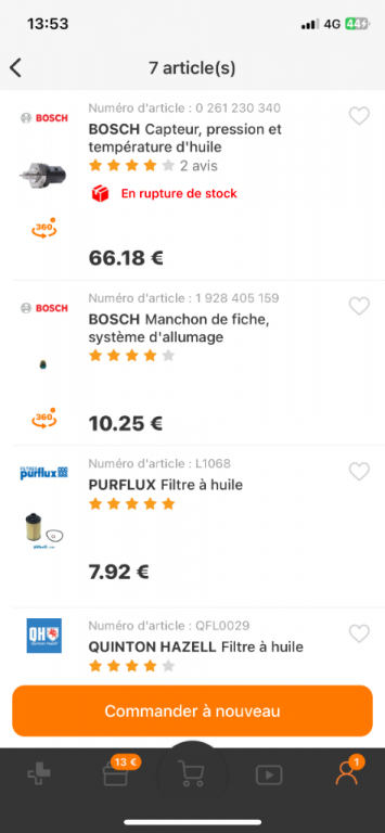

J'ai chercher un peu j'ai trouvé un bosch mais je sais pas quel est le filetage du capteur d'origine ? pour comparer.
Oui c'est bien du 1/8NPT. J'ai le Bosch qui est en M10x100 mais il est raccordé directement sur la gestion programmable, qui elle-même transmet les données au CANChecked. Tu peux te passer de gestion en raccordant directement au CANChecked, ça marche aussi.

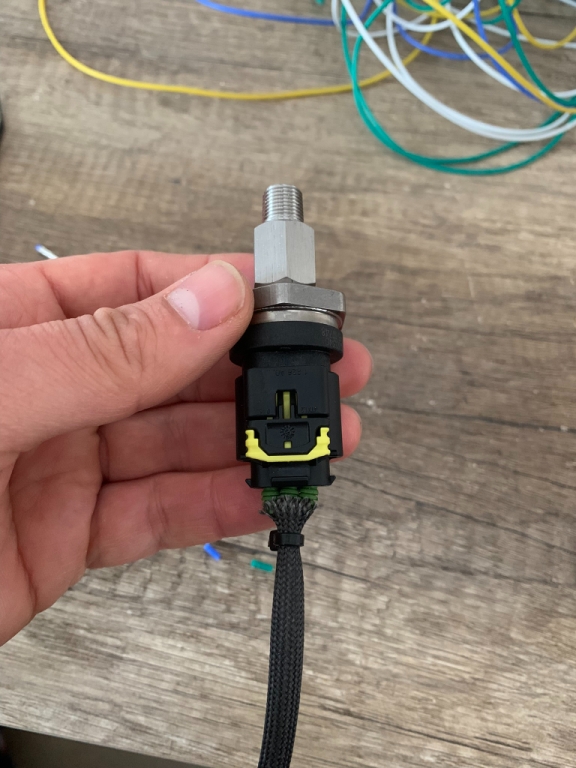

Tu as raison c'est BSP, je viens de vérifier le raccord que j'avais acheté !
Oui c'est un Bosch PST-F1, je l'avais acheté sur autodoc c'est là où il était le moins cher. Dessous c'est la fiche qui va avec.

ok donc le filetage M10 tiens dedans sans soucis ?
c'est bon a savoir ca.

Si tu as un adaptateur 1/8 BSPT vers M10 c'est bon oui :D

Ben un capteur qui fait les 2, du coup j'avais vu que le Bosch, donc par déduction le Bosch si bien sure ca ce monte.
il faut mettre ca si j'ai bien suivi :
https://www.fittings.space/gtm2p-02rm-m10x10f

Tu peux facilement trouver ce raccord à 1€ sur AliExpress.
Par contre à part un CANchecked, je ne sais pas ce que tu peux monter pour lire les données de ce capteur.
