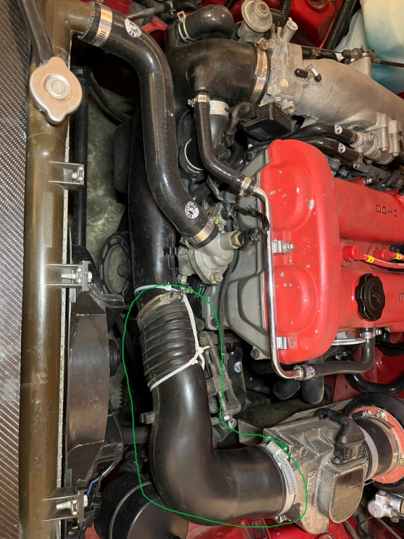

Hello hello la compagnie , je recherche le nom de ce flexible (entouré en vert) car il est tout craqué au niveau de l'accordéon et je me retrouve à devoir le compresser pour que la voiture ne ratatouille pas au point mort .
J'ai beau chercher sur internet je ne trouve rien... (je me demande si ce n'est pas une modif )
Merci d'avance !

Tu sembles avoir une admission direct, avec un filtre en forme de cône (mal placée soit dit en passant, à proximité de la tubulure d'échappement, donc elle absorbe de l'air chaud ...) ton flexible amène cet air vers l'admission, tout simplement
Du coup il faudrait que je me retrouve une flexible générique de meme diamètre ? :geek:

Simplement que tu vires ce filtre tout pourri qui bouffe de l'air chaud et te pourri ton mélange.

B61P-13-221B le numéro de pièce. Bon, ça ne semble pas donné la plaisanterie :aie:

En effet ca pique le morceau de plastique mou :o
Et du coup si je comprend bien il faudrait soit que je degage l’admission directe pour repasser sur une boite a air ou alors que je m’arrange pour amener le filtre a un endroit different !
J’y connais pas grand chose en mecanique mais j’essaie de m’instruire et de m’y mettre :geek:

L'air chaud se dilate. Il y a donc moins de molécules d'oxygène pour un même volume d'air.
L'air froid se rétracte, il y a donc plus d'oxygène pour le même volume d'air donné.
Et comme c'est l'oxygène qui permet à l'essence de brûler :tantpis:
Ensuite, c'est la sonde lambda qui renseigne l'ECU sur la quantité d'oxygène restant dans les gaz d'échappement.
S"il y a plus d'oxygène, ça permet d'injecter plus d'essence. Et s'il y a plus d'oxygène et d'essence ... :woo:
Une admission plus grosse, ça peut apporter une amélioration (à condition que l'admission soit le maillon le plus bridant, sinon ça n'améliore rien). Mais si ça aspire de l'air chaud, ça mange le bénéfice, tout simplement :oui:

J'ai cette pièce si besoin (celle de gauche)

Merci ! Mais je crois bien avoir trouvé mon bonheur sur le bon coin pour 20€ :)

Je crois que ça va m'intéresser. La mienne a été rongée par des souris, il me semble que c'est le même modèle. Dès que j'ai eu le temps de passer au garage, je te dirai.
