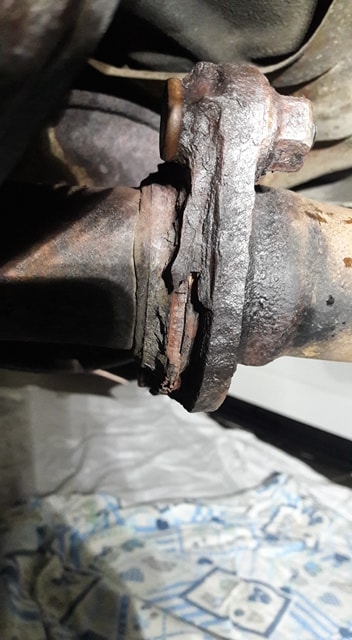

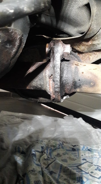

Bonjoouuur :hello:
Merci à tous pour ces petites précisions, voici quelques photos d'un autre problème, j'ai pu me glisser derrière et j'ai l'impression que si je l'enlève je n'arriverais pas à installer le nouveau... Non ? On dirait que le côté intermédiaire va se casser :etonne:
