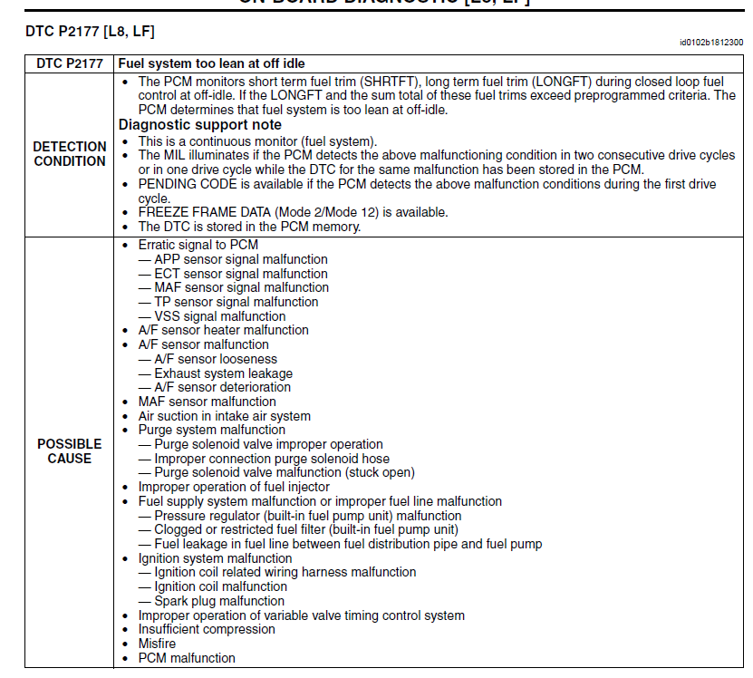

D'après le manuel d'atelier :
Je ferais comme lahutaie, d'abord papillon, et nettoyage du MAF (débitmètre) dans le même temps; ça ne fera pas de mal.
