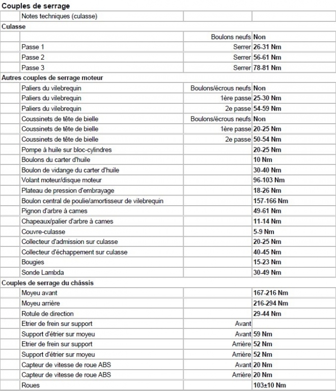

Perso, pour le moteur NB 1.8 de 1998 à 2001
Déf. de la Mimix:
C'est huilé ou à sec?
T'arriverais à nous sortir tous les couples de ton logiciel ? :bave: ça pourrait faire un bon Post-It ou un tuto :D
Alors là, aucune idée :?
C'est peut-être comme le reste!!!!!!! c'est mieux lubrifié qu'à sec!!!!! :lol: On s'égare!!!!! :ptdr: :ptdr:
Pour le reste des couples de serrage, je vais faire redescendre le soufflet car je n'ai pas grand chose. :tantpis:
ça se limite à ça. :sic:

C'est déjà pas mal, merci beaucoup !
Je vais voir si je trouve l'info concernant la lubrification des filets. Peut être que sur des vis de cette taille ça ne joue pas trop :tantpis:
