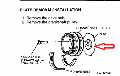

La cible du capteur pmh montée à l’envers ? C’est-à-dire ? Quelqu’un a une photo pour me donner un exemple svp

C'est cette pièce, sur la poulie du bas, il est possible de là monté dans l'autre sens et du coups sa démarre pas.

Le coup de la plaque ça m'est arrivé :red: et les symptômes sont assez clairs: on dirait que ça va démarrer, ça toussote, c'est pas loin, mais ça ne part pas.
Antidémarrage ou capteur, ça ne part pas, du tout. Pas le moindre soupçon de volonté du moteur d'avoir une explosion dans un cylindre.
Une courroie décalée d'une dent, ça démarre mais ça tourne VRAIMENT mal. Ralenti foireux, aucune montée de régime (*)
Courroie décalée de 2 dents, ça ne part pas.
Je parle quand même de calage, car c'est assez vicieux sur la Mx5 je trouve, même si on fait attention, on peut très facilement décaler d'une dent.
A tel point qu'une fois la courroie calée et tendue, je repose vite fait le cache culbu, je remet bougies et faisceau pour faire démarrer le moteur 2 secondes juste pour vérifier que ça craque et que ça tourne rond. Ouais, avec la pompe à eau même pas entrainée, même pas peur pour 2 secondes.
Une fois que c'est certains, je redépose le cache culbu pour terminer le remontage complet (avec les caches, etc etc...)
