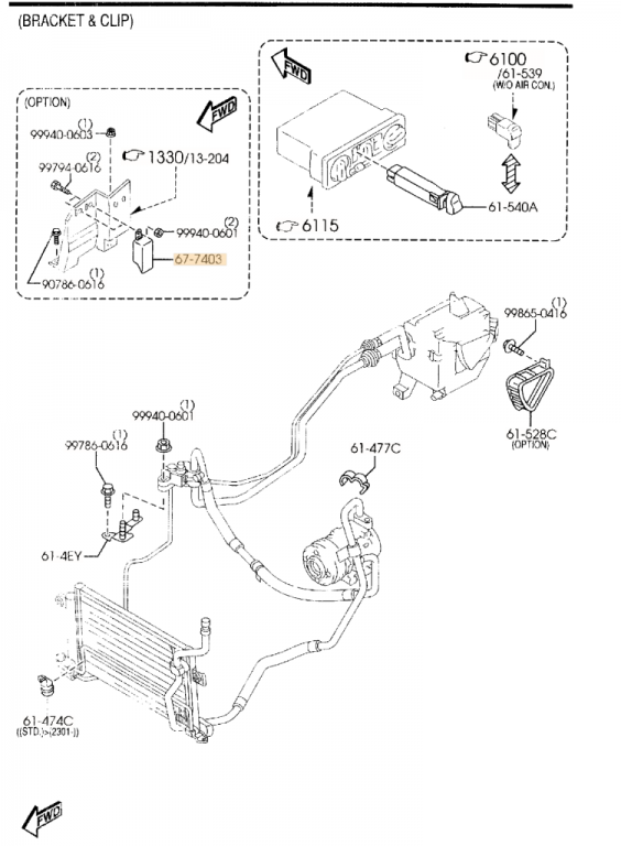

Salut a tous !
Je vais installer la climatisation dans ma nb et j’aurais besoin de connaitre la référence des deux relais situé proche du phare coté passager qui pilote le compresseur ainsi que le deuxième ventilateur. Si quelqu’un connaît la référence ou bien si l’un d’entre vous les vends je suis preneur :)

Salut,
J'ai fait une recherche dans le catalogue Mazda et potentiellement un relais dont tu parles est le 67-7403 sur la vue éclatée et sa référence exacte H310-67-740 (54.90 € HT en concession). A priori celui du ventilateur. Je n'ai pas trouvé le second :tantpis:
Difficile d'en dire plus, je ne connais pas assez la NB.

Salut,
Merci beaucoup pour ta réponse, a priori d’après ce que j’ai trouvé a droite a gauche ce serait la même référence pour le relais de ventilo et compresseur… en tapant la référence sur Google on trouve seulement les relais distribués par mazda mais rien en "aftermarket" . Le prix vendu par le constructeur est exorbitant je trouve pour un simple relais
