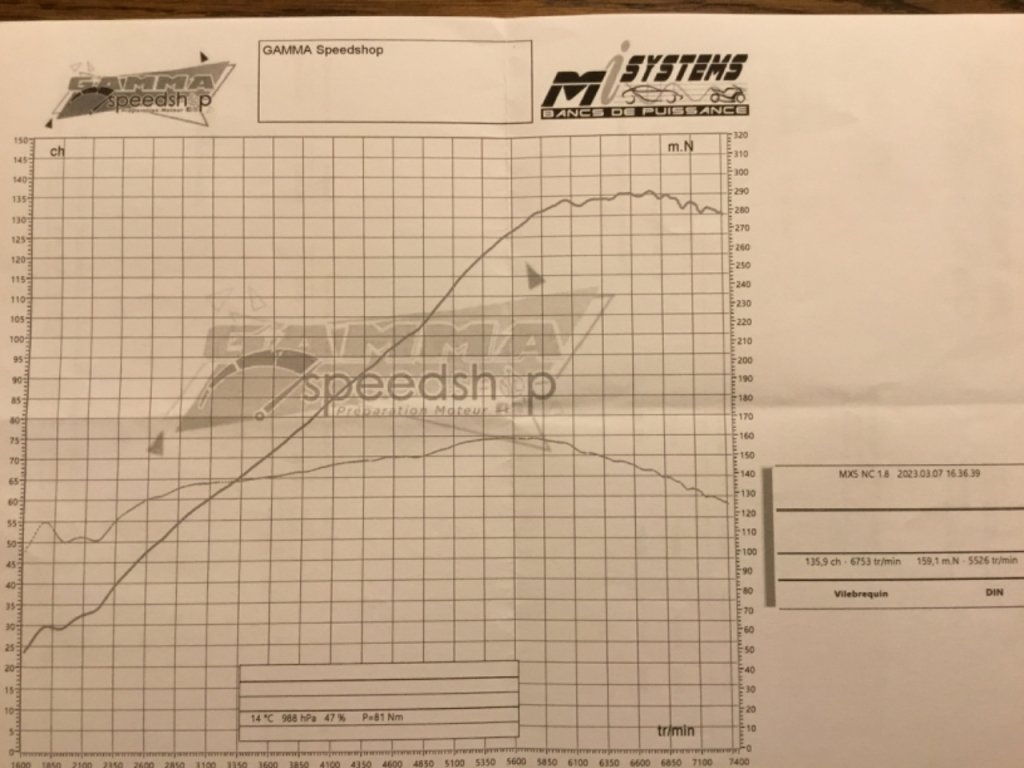

Et là grosse déception. Si l’allure de la courbe de puissance est correcte, les chiffres sont ridiculement bas: 135,9 ch.
pour le couple c’est encore pire: 159,1 mN
Pour une configuration qui correspond au kit " super 175 " je m’attendais à beaucoup mieux.
D’après Maxime la cartographie n’est pas en cause, le problème vient d’ailleurs.
Je remets donc la voiture sur remorque et retour en direction du sud.

Voilà le second passage au banc chez gammaspeed shop

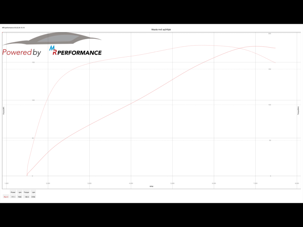

Bonjour, voici donc la suite. Passage au banc de puissance ce matin et le résultat confirme bien mon ressenti avec des chiffres plutôt flatteurs, même si il faut les prendre avec " précaution" .
Le moteur semble encore un peu bridé par le silencieux d’origine. Un modèle un peu plus libéré permettrait certainement d’obtenir des montées en régime plus franches. Revers de la médaille la voiture serait plus bruyante, je pense que ça restera en l’état.

J'ai eu Christian au téléphone ce soir, il me dit 171 cv et 19 mKg , ça vaut le coup de faire cette modif et il peut encore gagner en montée en régime en changeant le silencieux, ce que je lui conseille :bien:
Message Publié : Mer 24 Mai 2023, 20:48
Message(s) : 5823
En effet, c'est alléchant !
Il serait intéressant de comparer les courbes. Avec un 1.8L d'origine, et avec un 2.0L d'origine aussi ;)

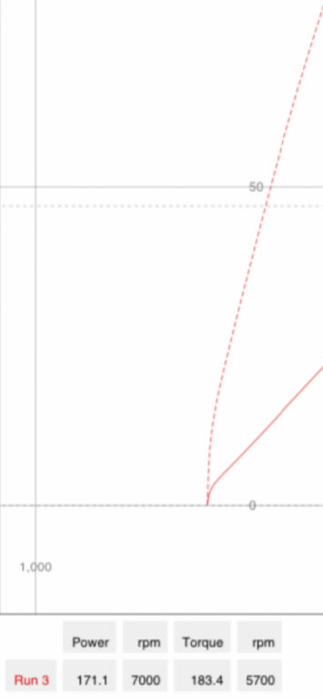

Désolé pour la qualité du document, ce sera peut-être plus lisible sur celui-là.
Sinon
Power: 171,1 à 7000 trs/mn
Torque: 183,4 Nm à 5700 trs /mn

Par contre, avec un couple maxi à 5700rpm :o ta conso au quotidien va s'envoler !
Tu en as fait une pistarde :oui:
C'est là que les courbes sont intéressantes, autant que les chiffres bruts.
