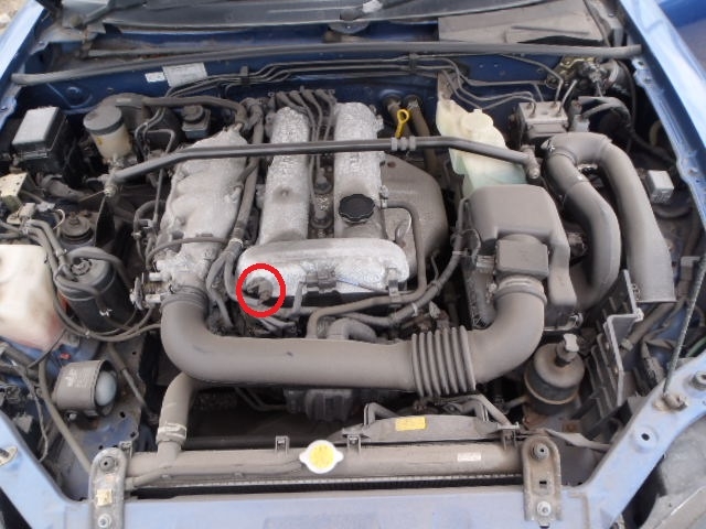

Bon, après approfondissement des recherches, on dirait que ça pourrait être le capteur de temperature, à l'arrière du moteur, sous les bobines. D'après MX5Nutz il signalerait un moteur froid pour les conditions de démarrage, ce qui noie le moteur et l'empèche de démarrer.
Eventuellement aussi : capteur de position vilebrequin qui serait sale ou déplacé à cause des vibrations.

BON! En fin de compte j'ai remplacé le capteur de position d'arbre à came uniquement, et la belle redémarre à chaud sans soucis maintenant. Le ralenti est aussi devenu plus stable.
Pas de precautions particulières requises pour le changer sur NB 1.8, il n'y a qu'une position possible.
Contrairement aux NA, on ne peut pas changer l'avance à l'allumage en changeant l'orientation du capteur AAC.
On dirait que le capteur avait tendance à cuire, moteur chaud à l'arrêt, envoyait une info de m**** qui empêchait le redémarrage à chaud jusqu'a ce qu'il ai refroidi.

ma NB a également ce problème de démarrage à chaud. Je pense que le moteur est le même, 1,8 l 140cv. Nous nous orientons donc vers le remplacement du capteur de position d'arbre à cames.
J'ai deux questions.
- mon mari a trouvé plein de références sur les sites de vente en ligne. Il y a-t-il des modèles plus fiables que d'autres ?
- n'ayant pas encore reçu la revue technique auto (commandée en Angleterre). Il voudrait savoir si le remplacement de la pièce est simple - démontage - remontage. Où bien faut-il des manipulations particulières?

Ben voilà, c'est fait. Mon mari a mis du temps car le premier site avait livré une pièce de substitution (marque STARK) en lieu et place de celle commandée, sans me rembourser la différence (environ 30 euros). Il a fallu 4 ou cinq mails et un tchat pour obtenir le retour de la pièce à leurs frais et son remboursement. Je me suis donc retournée vers un autre vendeur (Oscaro), là aucun problème. Débranchement, démontage et remontage du capteur d'arbre à cames très facile.
