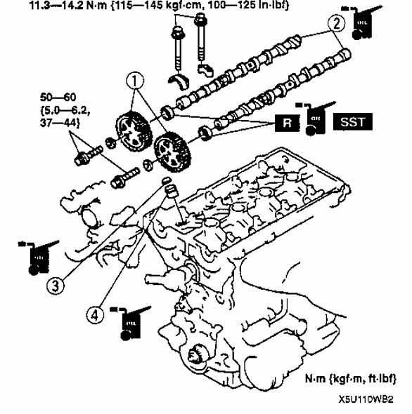

Avis aux mécanos, j'ai voulu démonter mes poulies d'arbres à cames pour les changer par des reglables mais :
Soit elles sont vachement serées soit le pas est inversé
Vous pouvez me tuyauter sur le sujet SVP
Merci
Teufteuf 93
Message Publié : Lun 11 Nov 2024, 10:40
Message(s) : 25657
Tu as jeté un œil au manuel d'atelier? A ma connaissance, pas de pas inversé sur une Mx5.
Il y a peut-être une technique pour la dépose.
Message Publié : Lun 11 Nov 2024, 12:45
Message(s) : 8983
Non en effet rien de particulier.
Possible que l'ancien prorio est coller les vis.
Message Publié : Lun 11 Nov 2024, 17:11
Message(s) : 25657
50 à 60Nm, c'est pas énorme comme couple, donc ça devrait se déposer au cliquet standard, ou en tout cas ne pas résister plus d'une 1/2 seconde à la péteuse :)
