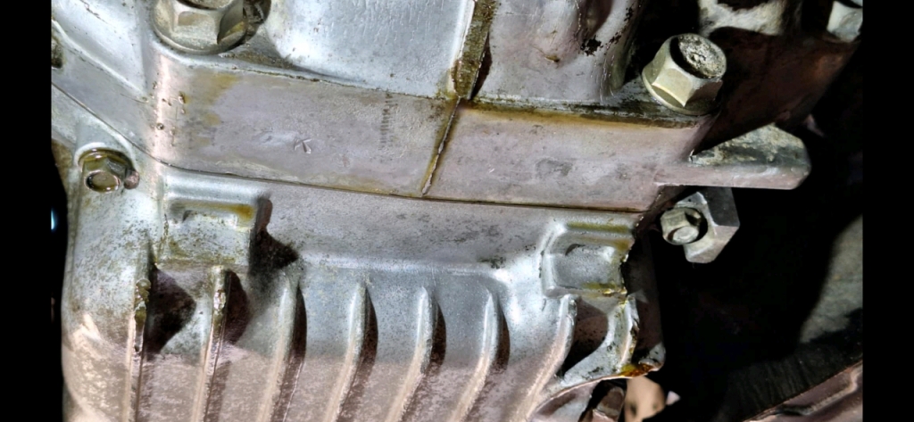

Hello hello,
Je vous sollicite aujourd'hui pour une petite interrogation de ma part : je me retrouve souvent avec le carter d'huile recouvert d'une couche d'huile (on voit même une petite goutte prête à tomber sur la photo)
Premier réflexe, j'ai tout nettoyé au nettoyant frein, j'ai laissé sécher puis j'ai placé un carton tout beau tout neuf sous la voiture pendant 3 semaines.
Aujourd'hui j'ai été checké le dessous de la voiture et le carton : RAS
Absolument rien.
J'ai vérifier le haut du moteur avec les endroits connus : CAS / Joint cache culbuteur -> Rien de rien
Possible que la fuite apparaisse seulement en roulant ?
J'ai pensé au cylindre esclave embrayage car on dirait que ça vient de par là mais Ras également.
De toute façon c'est bien de l'huile que je retrouve au sol au bout d'un moment après chaque balade et le niveau du liquide d'embrayage n'a pas bougé d'un poil.
Auriez vous des idées à me partager sur ce qui pourrait provoquer ces symptomes ?

Le plus probable c'est le joint spy du vilebrequin (côté distribution) et/ou les joints spy AAC. J'ai eu (et j'ai encore un peu :oops: ) la même sur ma NA. Ca ne fuit que pendant que ça roule et que l'huile est sous pression. RAS si je nettoie et que je ne démarre pas pendant 1 mois. Comment est le plaque en plastique sous la poule damper quand tu regardes depuis le haut ?

La plaque en plastique sous la poulie damper est propre (de ce que j'ai vu)
C'est quelque chose de courant sur nos modèles ? quelque chose à traiter rapidement ?

ça peut tout aussi bien etre les joints demi-lune du carter d'huile (j'avais fait changé le joint spy côté embrayage et ça n'avait pas résolu le pb).
j'ai moi aussi une fuite légère, imperceptible sur le niveau d'huile donc je laisse vivre jusqu'a une maintenance lourde (refection perceau avant dans mon cas)

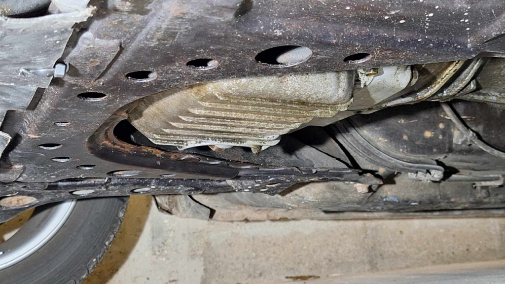

Je n'ai toujours pas fais changer la courroie de distribution car la fuite s'est intensifiée.
Et je pense clairement que ça ne vient pas de l'avant du moteur.
Je viens de nettoyer le dessous et de rouler 30kms et voilà le résultat :
J'ai levé la voiture du coté conducteur pour prendre la photo, ce qui explique qu'il y a une goutte a droite de la photo.
Par contre la vis tout a gauche a l'air bien humide et celle ci a l'air d'avoir projetée de l'huile autour
Question ! C'est quoi cette vis ? :D possible que ce soit ça ?
Ou alors la fuite vient de plus haut coté conducteur .. difficile de voir avec juste des chandelles.
Des avis ?

Ca goutte moteur tournant ou même à froid à l'arrêt ?

Seulement moteur tournant, absolument rien pendant 4 semaines à l'arrêt.
Je suis en train de me demander si ce n'est pas le joint de la jauge à huile, je l'avais déjà soupçonné il y a quelques années (mais je n'avais pas réussi à le changer :aie: )
