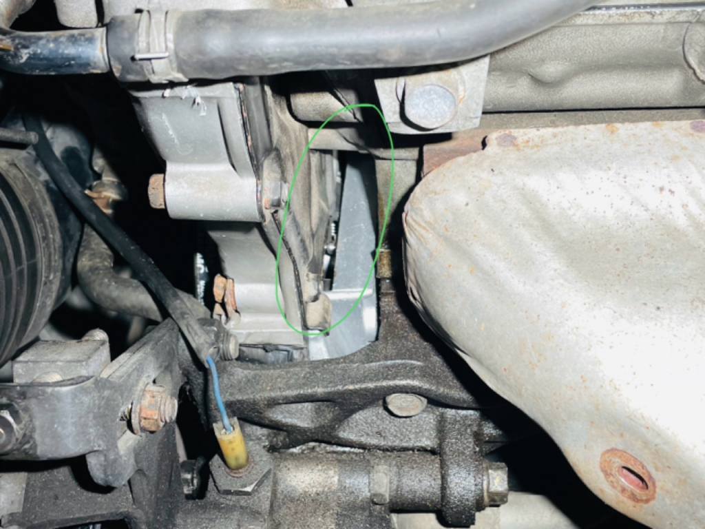

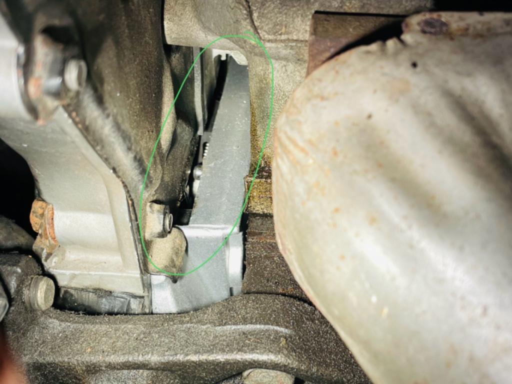

Hello,
J'aurai aimer une confirmation.
J'ai laissez ma belle ( na 1,6L ) dans un garage ou j'avais confiance jusqu'à present, pour faire une distribution, courroies accessoires et pompe a eau.
Je l'ai récupérer tout à l'heure, et il me semble qu'il on oublié le joint à lèvre supérieur de la pompe a eau.
J'avais pas ce jour avant au dessus de la pompe. On y voit un pignon et le ressort du Gallet tendeur.
Ca Crain si un caillou rentre la dedans..
Je vous ai prix des photos.
Image- La belle jaune -Image =>Pièces MX à vendre<=

Oui, en effet, il manque un truc :sic:

Oui, Partout il y est quand je check sur le net :evil:
si faut qui re démonte tout.. et ils auront rien gagné..

J'ignorais même que ce joint pouvait s'enlever :cyp:
Il n'y a pas moyen qu'il se glisse latéralement? Parce que s'il faut redéposer la pompe à eau...bin il faut tout refaire en effet :aie: Sans parler que les joints (qu'on voit en photo sur tes images), en aucun cas je ne repose les mêmes... Je suis peut-être un peu parano sur ce genre de sujet, mais pour moi ils sont à usage unique. Sans parler de la probabilité qu'ils s'abiment au démontage.
Message Publié : Mer 23 Avr 2025, 09:23
Message(s) : 7640
pas besoin de déposer la pompe à eau ;)
en fait si tu est capable de desserrer un peu les carter métallique il doit etre possible de "glisser" le joint.
ça fait aussi un peu de taf mais toujours moins que de retomber entièrement la distrib.
sinon y a l'option "dakar" => petite durite noire et pate à joint noire :D

Du coup, histoire de me rassurer, je suis allé lever le capot ! Et en passant une photo du joint cloison et sa position.
Bonne intervention et longue vie à ta NA ;)

Merci pour vos interventions ;)
Je suis passé au garage tout à l'heure, soit disant il etait pas livré avec la pompe a eau.
Mais il pas monté l'ancien non plus.. bon bref, il commande le joint. Il se débrouilleront pour le monter.
J'ai hésité a la faire moi meme cette fois, mais comme elle devais allez en carrosseries chez eu aussi, je me suis dit a y etre..
