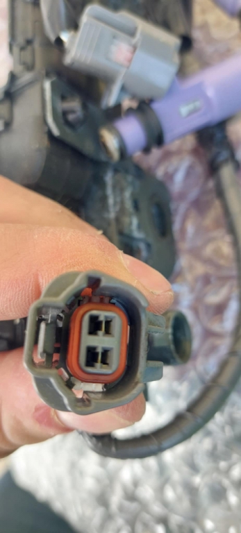

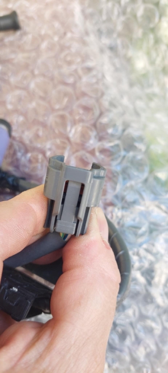

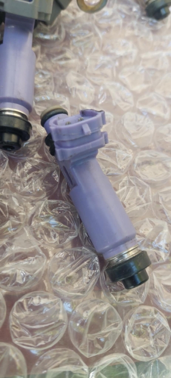

Je cherche à démonter les cosses des injecteurs* de ma NBFL 1.6, mais impossible. On m'a dit d'appuyer sur la languette, voire d'utiliser une pince long bec et forcer pour sortir la cosse, mais j'ai beau appuyer, ou tirer ou pousser cette languette, rien ne bouge. La languette des injecteurs ne ressemble pas aux autres languettes des cosses (ex. sonde O2, ou bobines, etc.).
Avez vous une technique ou un truc que je n'aurais pas compris ?

Salut; je viens de regarder sur la rampe que j'ai sous le coude : pour soulever la languette qui tient en place l'injecteur
J'ai réussi à la lever en passant un tournevis plat entre l'injecteur et le connecteur
de manière à libérer le petit téton sur l'injecteur; tu n'as plus qu'à tirer sur ton injecteur ;-)

Génial ! Merci beaucoup :D
