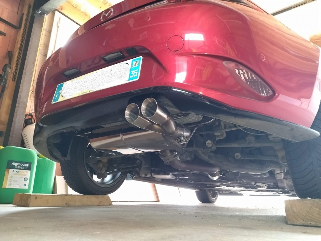

Suite au montage d'un Fox Type 25, pour alimenter ce topic, je poste quelques photos.
Vue de dessous
Vue de la Bride de la double sortie
Au final, très content du résultat, pas trop bruyant mais présent lors de fortes charges et un régal sur les petites routes en conduite dynamique.

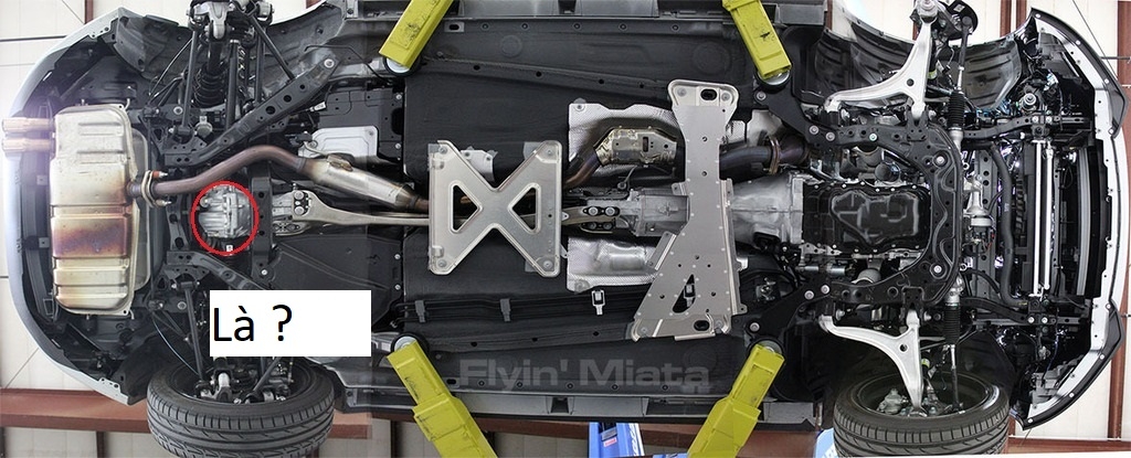

bjr. Tu mets le cric au milieu , à l'arrière ? ce n'est pas dangereux ?
là ? ça supporte la 1/2 tonne ?
Qui vivra verra. je verrais dans 30 ans.

oula en effet sur la ND il ne faut pas lever via le pont, mais sur la traverse juste à coté :aie:
https://www.hexorcism.com/16ND/sm352458/
Merci pour l'info, c'est donc différent de la NA (que j'ai monté des dizaines de fois :oui: ).
C'était la première fois pour la ND et j'ai donc fait pareil. C'est noté pour les prochaines fois.

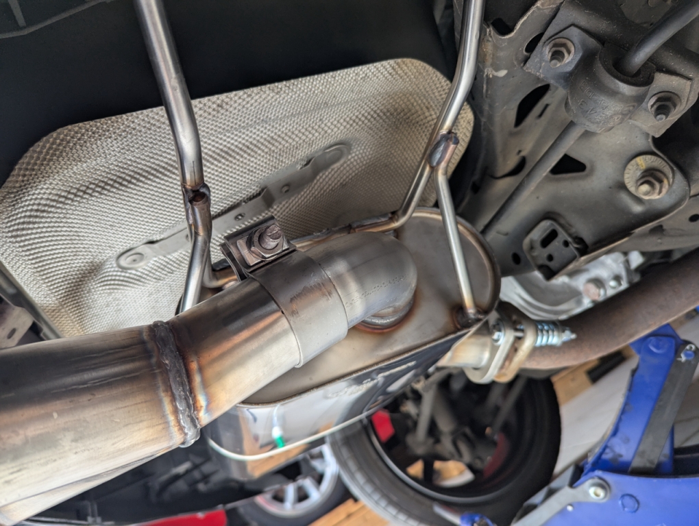

Le démontage de l'original était un peu galère à cause des silent blocs récalcitrants, mais j'ai mis moins de 45min en tout.
J'ai installé la visserie et ressorts fournis par Fox, nickel, les vis sont assez longues pour comprimer facilement les ressorts.
J'ai installé les silent blocs amazon, montés à l'avant dernier trou, les sorties du pot sont à 2cm de la lame aéro. Je vais peut-être descendre au dernier trou, après 40min de test sur route, le plastique est un peu chaud quand même.
D'ailleurs, il faut en faire des tours de clé pour serrer la double sortie, y'a pourtant pas trop de jeu au montage.
