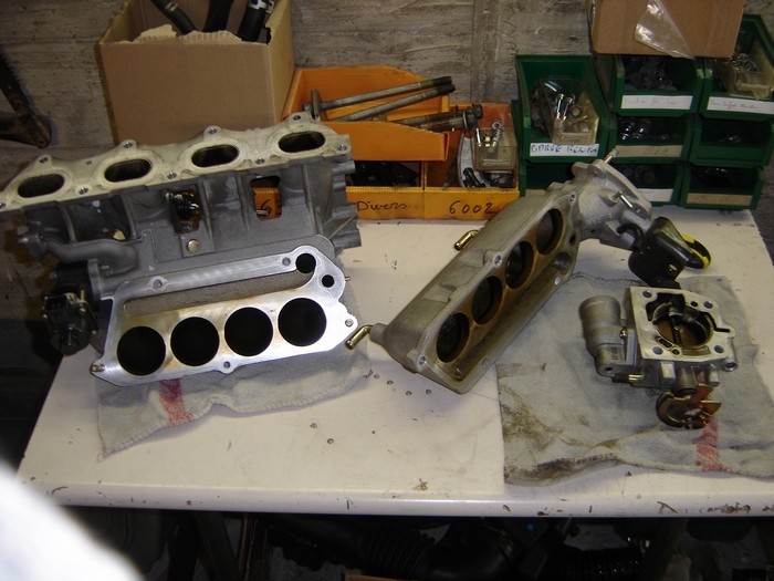

Il y a quand même un plenum avec des clapets sur NBFL 1.8.
Message Publié : Dim 3 Nov 2024, 21:31
Message(s) : 8954
Pas sur la version française ;)
Message Publié : Dim 3 Nov 2024, 22:23
Message(s) : 14315
Il n'y a pas le système avec les espèce de guillotine ?
Message Publié : Dim 3 Nov 2024, 22:39
Message(s) : 8954
Non rien de tout ca,c'est tout vide :P ;)
Message Publié : Dim 3 Nov 2024, 22:46
Inscription : Lun 21 Avr 2014, 09:32
Message(s) : 495
Localisation : Alsace
Sur les version US oui, c'est un système anti pollution.
Il s'agit du VTCS (Variable Tumble Control System)
Les NBFL EU en sont dépourvues

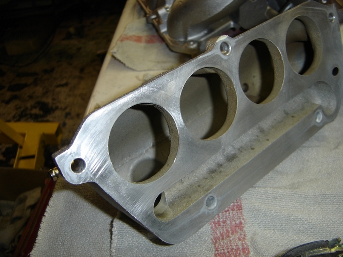

Mon plenum est passé a la lessiveuse pendant le rebuild.

C'est justement a cause du VTCS présent sur les plénums US que les américains cherchent les "squaretop" EUDM ou JDM pour installer sur leur moteur US et s'en débarrasser, ça permettrait d'aller chercher quelques chevaux, surtout en turbo.

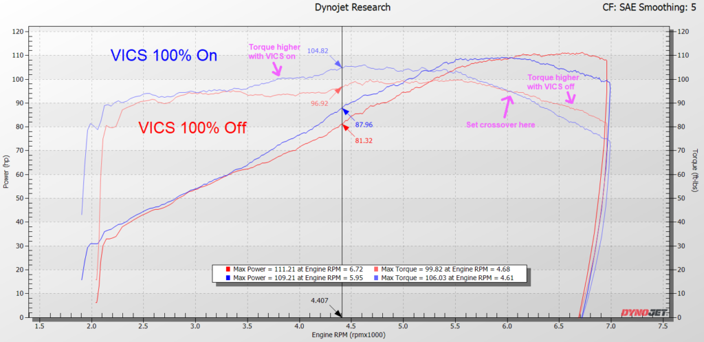

J'ai mis des petits trucs sur le post de ma NB au sujet du VICS, je remets ici pour que ce soit plus facile à trouver.
J'ai fait une petite vidéo, j'ai vérifié que mon VICS fonctionnait bien et c'est le cas.

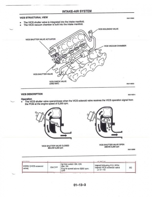

Pour rappel fonctionnement du VICS sur 1,8L NB :
VICS : VARIABLE INERTIA CHARGING SYSTEM
Lorsque vous démarrez le moteur, la dépression commande la fermeture de l'actuateur de VICS.
Le système reste fermé en dessous de 5250 tr/min afin d'avoir un long corp d'admission, ceci favorise le couple. A partir de 5250 tr/min, l'électrovanne coupe la dépression de l'actuateur ce qui provoque l'ouverture du papillon du VICS, ceci favorise la puissance max.
Ici un test réalisé par ce gars, il a fait une mesure au banc avec le VICS ON et le VICS OFF, on voit bien que les courbes se coupent à 5250 tr/min, donc le réglage de base MAZDA est idéal (pour un moteur d'origine).
