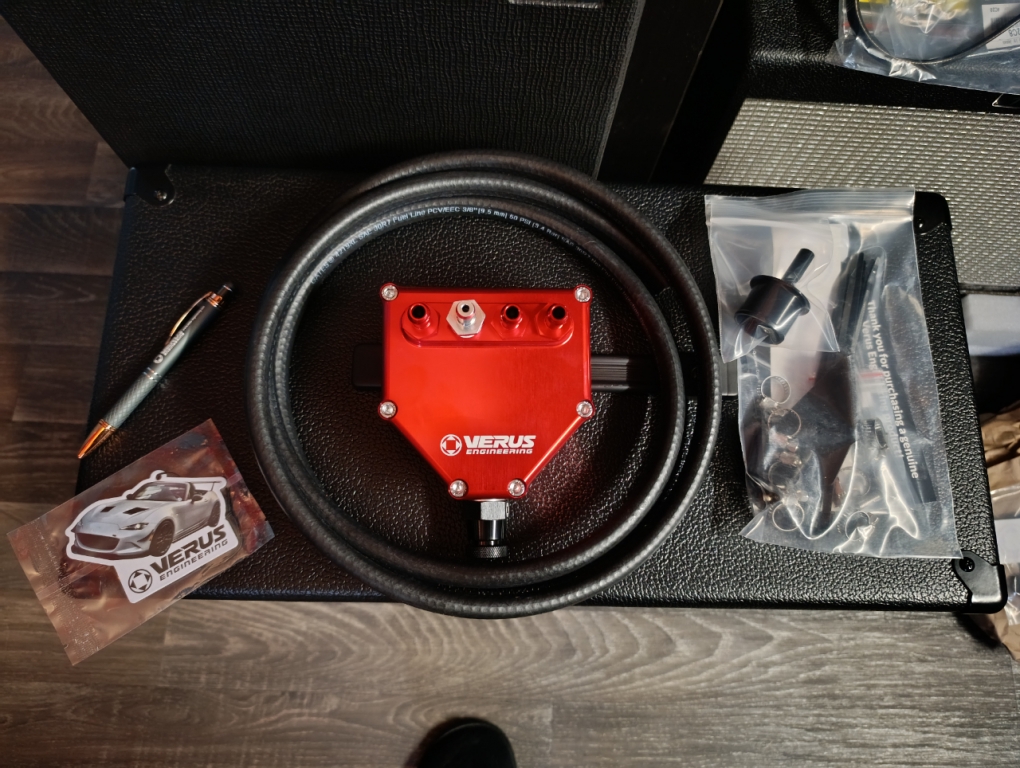

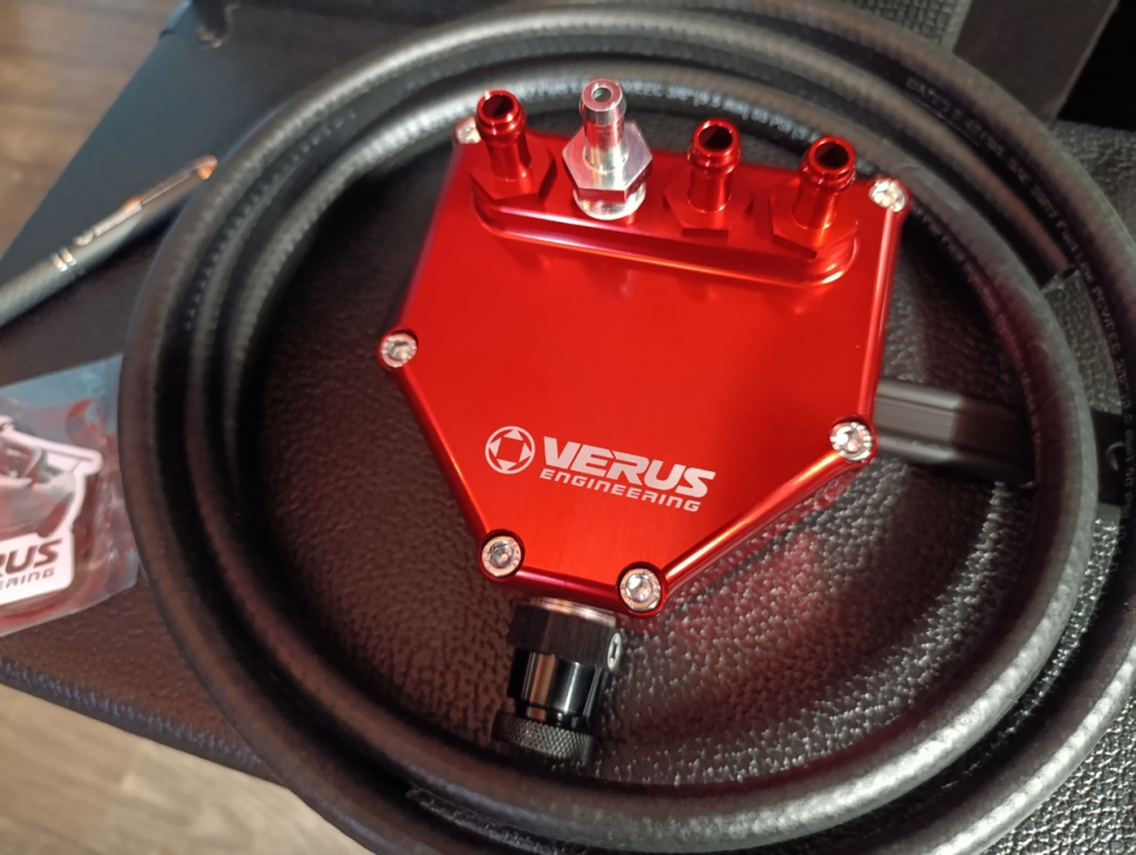

Et voilà fraichement reçu, commander le 31 mai et reçu le 4 juin, directement à la source :o
C'est vraiment de la bonne qualité, pour le prix vous me direz, valait mieux :aie:
J'ai acheté aussi des écouvillons en nylon.
Si vraiment c'est trop encrassé et que le produit n'est pas assez efficace, je m'équiperais pour faire un sablage à la coquille de noix.
Et le petit cadeau sympas (avec le crayon).

Top ! Ca c'est un des produits qui m'intéresse.
Hâte d'avoir ton retour sur l'installation et ce qu'il récupère à l'usage. :)
