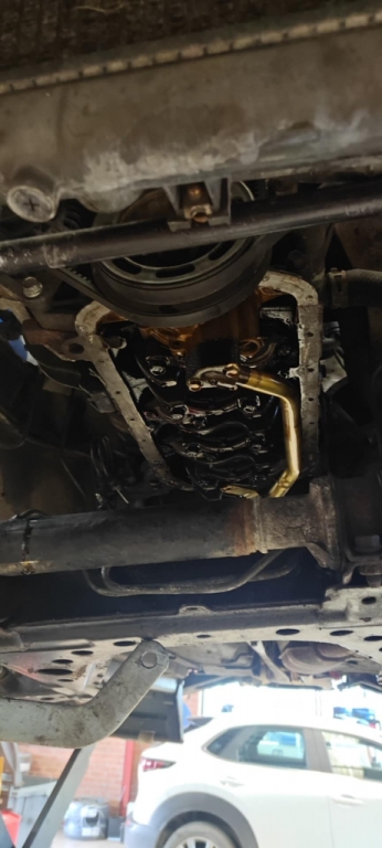

Rendez vous pris pour le 11 Juillet pour les deux joints demi-lune et le joint torique a la base de la jauge a huile (autant en profiter).
Je vous tiendrais informé.
NCFL RC 1.8 (vendue)
NA 1.6 115ch
Message Publié : Sam 12 Juil 2025, 18:32
Message(s) : 2625
Localisation : 27
Intervention effectuée hier comme prévue.
La vérité se trouvait donc entre les deux, on est loin des 2 à 3 jours d'immobilisation, par contre infaisable en 2h.
Cela aura pris 5h pour faire un travail propre car il a fallu démonter pas mal de choses.
Après 3h de route, pas une goutte au sol et rien sur la boîte, ça fait plaisir :)
