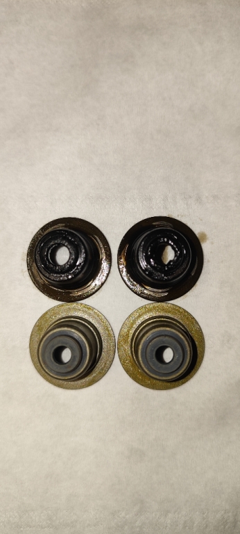

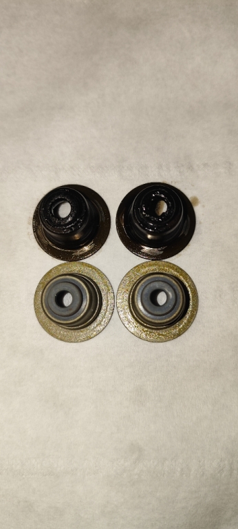

Voilà une petite photo de mes deux premiers joint de queue de soupapes échappement
plus étanche du tout...
Il ne m'en reste plus que 14 à faire

On dirait qu'ils ont eu un gros coup de chaud :o
