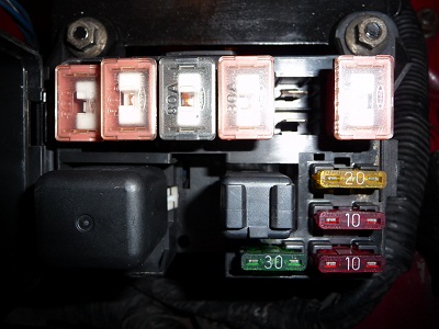

Et j'ai retrouvé un fusible dans la baie moteur de 80 AMP :?
Et il en manque un mais sur le boitier cette place est barré
