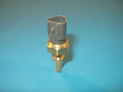

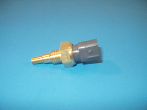

J'ai enfin trouvé mon modèle à trois fils, il donne même tous les explications. il me reste a aller voir le prix et la disponibilité chez Mazda
http://www.ebay.com/itm/370526788859?item=370526788859&pt=Motors_Car_Truck_Parts_Accessories&cmd=ViewItem&hash=item56451e1cfb&vxp=mtr

Rappel, ma sonde est a prise triangulaire à 3 fils.
Des 2 fils, il y en a en quantité sur ebay mais à 3 fils un seul vendeur

Oui, c'est bien ce modèle, on voit bien sur le schéma qu'il a trois fils et 2 fonctions.
Il est monté sur la NB à partir de 2000.
Je part une semaine en vacances, je vais en commander un en revenant.
Merci pour le schéma
