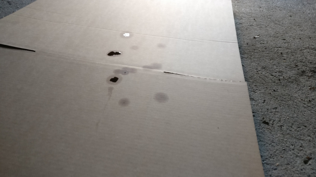

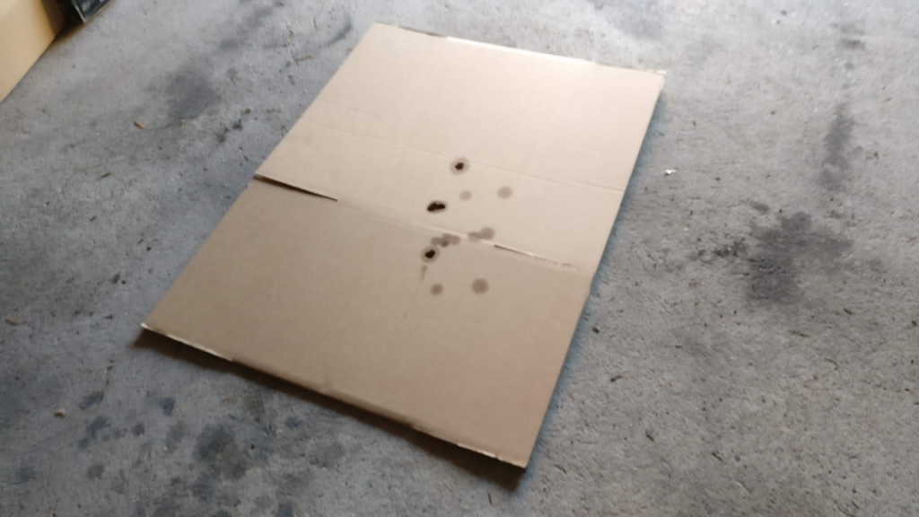

Bonjour à tous :hello:
J'étais content d'avoir une NA qui ne perd pas d'huile, mais ça s'était avant :D
Voilà au bout de 3 nuits passées au garage :aie: :
J'ai sniffé, l'huile n'a pas d'odeur, il s'agit donc d'huile moteur, non ?
Mon joint de couvre culasse et de CAS ont étés remplacés lors de la dernière distribution il y a un an ;)
Et je me suis rappelé avoir entendu parler de la jauge à huile qui fuit à sa base. Et en jetant un œil (c'est difficile d'ailleurs à cet endroit :aie: ) BINGO ! ça brille d'huile fraîche à la lampe torche juste à la base de la jauge.
Malgré cela, mon niveau d'huile moteur n'a pas bougé depuis la dernière vidange il y a un an.
Pourriez-vous me dire comment réparer cette fuite ? En espérant que quelqu'un à déjà eu le cas ici et sache me conseiller :D
Merci par avance et bon dimanche ! :)

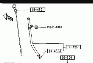

Oui il y a un tout petit joint torique à la base du fourreau de la tige de jauge. Il ne coûte quasiment rien chez Mazda (ça s’est rare...) et je l’ai changé quand j’ai déposé mon bloc.
Si le bloc est en place c’est assez difficile car le collecteur d’échappement gène. Mais on peut y arriver... Je l’ai vu dans « wealer-dealer » :ptdr:

Faut desserrer l’ecrou qui tient la jauge et tu tires dessus . Ça vient tout seul.
C’est très simple à faire et faut remplacer le torique à la base

Quelqu'un aurait les dimensions de ce joint s'il vous plait ? :)
Histoire de le trouver dans le commerce :hello:
Edit : j'ai bien trouvé ça mais 5 balles le mini joint :aie:
https://www.mecatechnic.com/fr-FR/joint ... X13969.htm
NCFL RC 1.8 (vendue)
NA 1.6 115ch
Message Publié : Mer 22 Mai 2019, 09:03
Inscription : Ven 6 Jan 2017, 14:09
Message(s) : 404
Localisation : Eure & Loir (28)
https://www.ilmotorsport.de/shop/articl ... 55&lang=EN
Ref Mazda : 9954100907
A priori, un joint standard 9mm x 2mm doit faire l'affaire. (vu sur mx5nutz.com)

l'ecrou est sur vers les vis de boite derrière le collecteur d’échappement. le joint de Ø9-t:2mm marche impec ;)

Oui c'est ça. Une vis et on tire dessus. Faut faire attention en remontant la pièce (avec une goutte d'huile sur le joint) de pas trop être de travers mais y a un beau avant trou pour que le joint ne se mette pas en travers.

Salut,
Je souhaite remplacer ce joint également (jauge d'huile) et j'ai une commande en cours sur MX5Parts mais je ne trouve pas la référence sur leur site. Faut dire que ce n'est pas super bien classé chez eux.
Quelqu'un a déjà commandé cet article et pourrai m'aider ?

Pas trouvé sur Mx5Parts mais tu peux le commander chez ILM:
MX-5 O Seal Oil Dipstick Tube
ou
https://www.autolinkmx5.com/o-ring-dips ... 5834-p.asp
