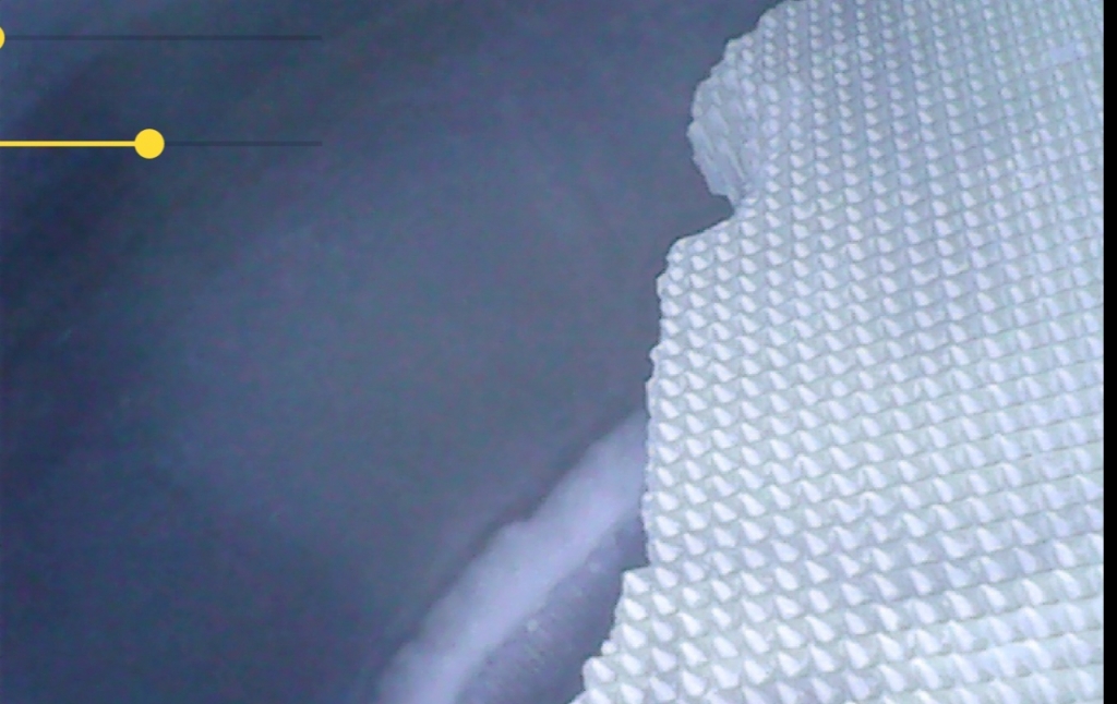

J'ai un défaut p0421 (Chauffe catalyseur insuffisante) sur ma NC 2.0 de 2007 90 000km. D'après mes recherches se defaut est dû au premier catalyseur HS. J'aimerais avoir vos avis? Est-il possible que ce soit la deuxième sonde et si c'est le cas comment la tester ? Et sinon la première sonde est elle accessible pour la déposer et passer une caméra endoscopique pour vérifier l'état du nid d'abeille du cata? Merci de vos réponses

Bon ben voilà c'est bien le premier cata qui est HS, après dépose de la première sonde lambda j'ai rien vu de spécial à la caméra endoscopique, mais du côté de la deuxième sonde j'ai commencé à voir des paillettes et puis...

C'est tout bon, ça va te donner l'occasion de monter un 4/1 décatalysé et de profiter du surplus de plaisir :woo:
