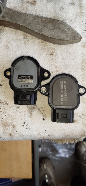

Je partage une mauvaise expérience.
J'avais des soucis de ralentis instable que j'espère avoir résolu en changeant mes bobines et mon faisceau d'allumage. A tester.
Malheureusement entre temps j'avais suspecté le capteur d'ouverture de papillon et je l'ai changé comme il était d'origine et que la pièce en adaptable n'est pas hyper chère (dans les 25/30 €). Problème: y'a une toute petite différence dans la plasturgie de capteur aftermarket qui fait qu'il est impossible de cliper correctement le connecteur sur le capteur. En regardant la photo il me semble qu'il faudrait limer le bout du capteur pour qu'il puisse s'enfoncer correctement dans le connecteur.
A longue il se déconnecte en passant par des phase marche / marche pas assez dure à diagnostiquer. J'ai remis l'ancien et ça marche tout de même bien mieux, même si je ne suis pas sûr à 100% d'avoir résolu tous mes soucis ... A savoir...
