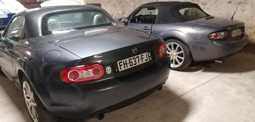

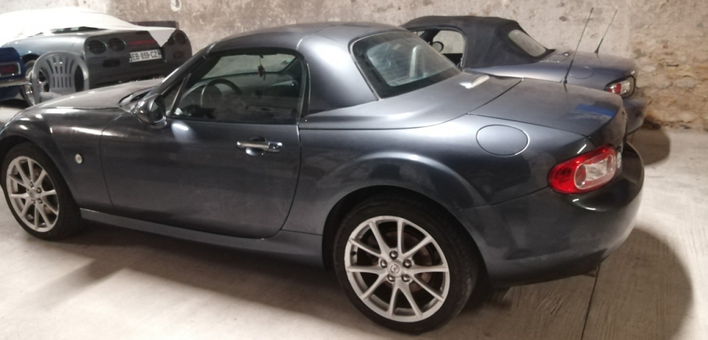

je suis allé récupérer la petite hier soir, garée à coté de sa grande soeur 1.8 de 2006. Je trouve que le soft top a quand même plus d'allure que le hard top.
