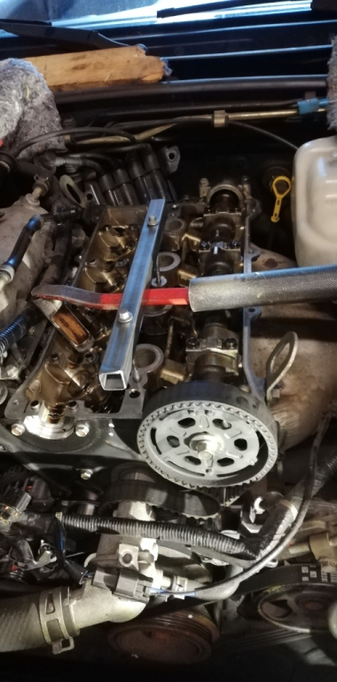

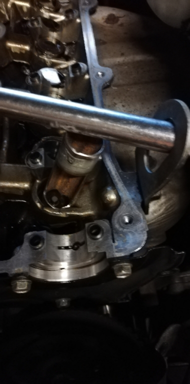

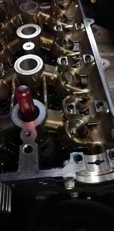

Voici l'outil fabriqué dans un tube. Une découpe pour accéder aux clavettes. Un levier pris sur un tube carré fixé avec des vis longues dans les filetage du carter.
Au point mort bas, j'enfile 50 cm de ficelle dans le cylindre, je remonte au point mort haut. Je retire le poussoir (bien le repérer). L'outil en place, compression pour sortir les 2 clavettes.
Sortie la coupelle, le ressort, le joint, remettre un joint neuf avec un guide pastique autour de la queue.
Puis repose du ressort, de la coupelle. Compression du avec l'outil.
Et là, au petit bonheur la chance. Certaine fait en 2 minutes. D'autres, en 15 minutes, voire plus avec 2 tournevis, une clavtete, facile la première, puis la seconde...
Enfin c'est fait. ou presque.
