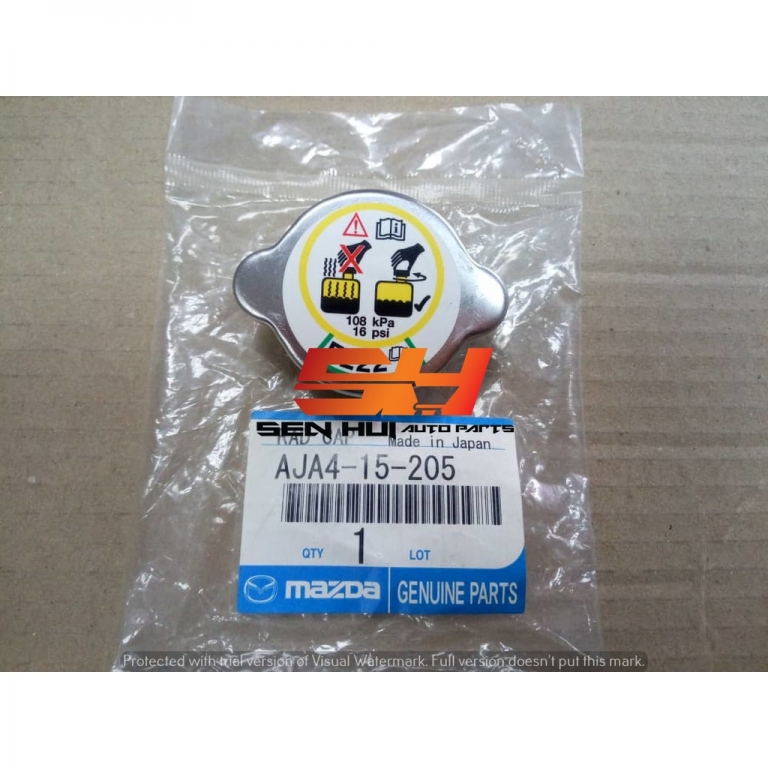

La référence du bouchon du bouchon de radiateur porte la référence AJA4-15-205
Pour les valeurs, Gilles alias "lachutaie" t'a déjà tout donné ;)

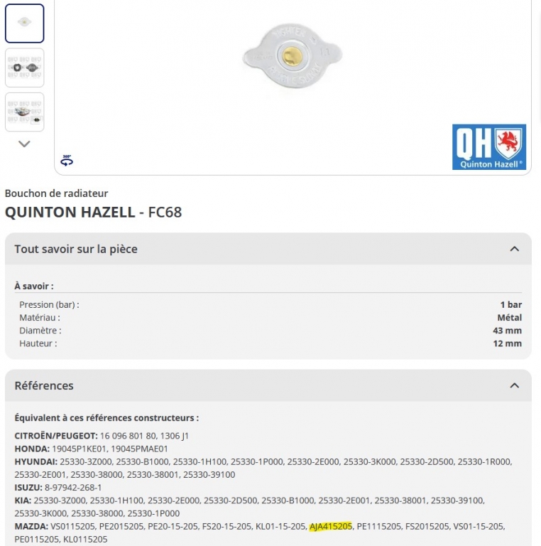

J'ai commandé un bouchon taré à 1 bar au lieu de 1.1 bar.
La réf AJA4-15-205 donnée par OlivierV est mentionnée.
Vu que l'odeur n'apparaît qu'à chaud (NDRL : lorsque le liquide est sous pression), abaisser la pression d'1/10° de bar peut permettre de patienter jusqu'à une meilleure météo pour faire une opération stop-fuite.
Message Publié : Sam 6 Jan 2024, 16:44
Mouais, bof, entre une marque bas de gamme qui t'annonce 1 bar à la grosse tolérance près par rapport à une marque qui ne fait que des produits de qualité dans ce domaine qui en plus est 1€ moins cher, je ne suis pas sûr que tu y gagnes....
Mais je comprends ta réflexion :bien:

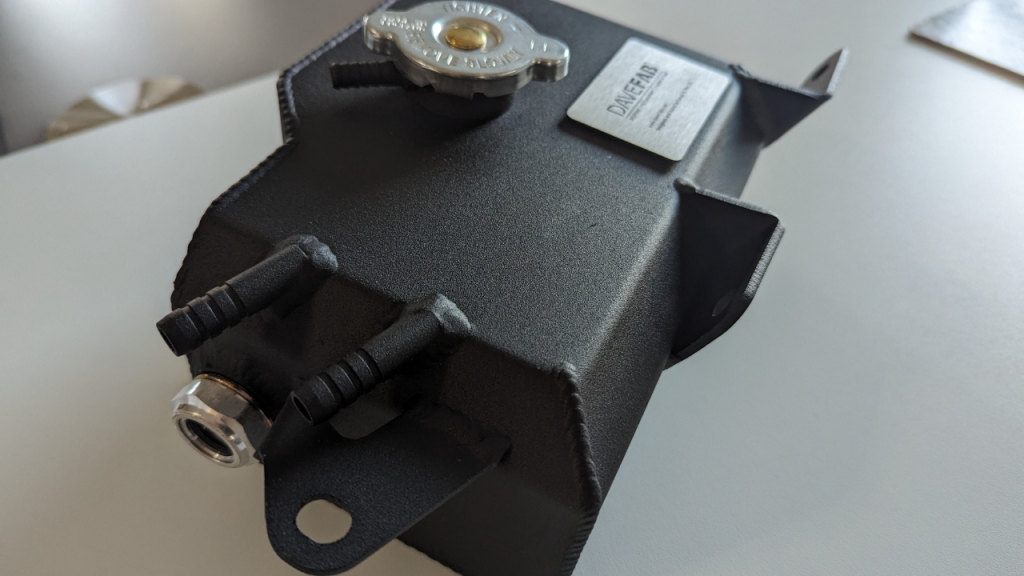

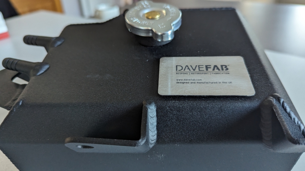

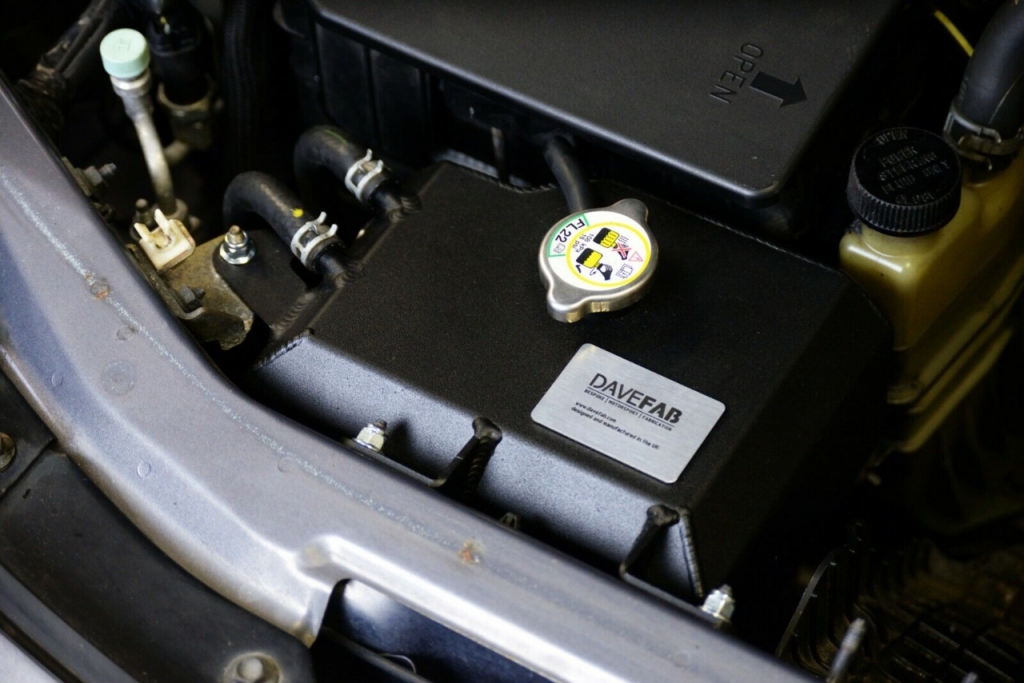

Moi je viens de recevoir mon bocal
Message Publié : Sam 6 Jan 2024, 17:05
Superbe pièce que ce bocal mais en dehors du tarif qui doit être sympa :sic: je vois deux inconvénients, le niveau est difficilement visible et surtout il est impossible de faire mes vérifications après vidange comme décrit dans la doc, c'est à dire de vérifier la circulation du LDR dans chaque tuyauterie.
Message Publié : Sam 6 Jan 2024, 18:10
Message(s) : 2896
Il est a combien le bocal Mazda en concess ? Vu mes dernières expériences avec eux je dirais pas loin du prix du DaveFab.. Et on a pas de nouveau bouchon en prime je suppose. Franchement ça se laisse tenter en cas de casse même si c'est plus chiant qu'un OEM...
C'est une belle pièce en tout cas !

Je suis reparti du VIN de Mimitata et je confirme quand même que la référence du bouchon de LDR est bien AJA4-15-205 (35.77€/u HT en concession).
Pour le bocal, toujours sur la base du VIN, je confirme également la référence LFG1-15-350C (120.41€/u HT), le bocal est vendu avec le bouchon. (Il existe une ancienne référence pour les premiers modèles de NC en LFG1-15-350B mais l'EPC indique bien que la ~~C annule et remplace la ~~B).
Pour la pression d'origine, voilà ce que je trouve 108kPa.
