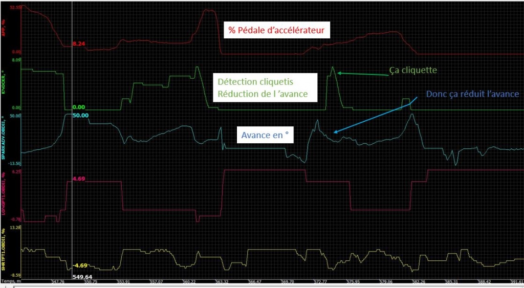

Je tente ce sujet sur l'avance à l'allumage de ma NC 1.8 que je soupçonne d'être à l'origine de cliquetis à vitesse stabilisée ( étincelle arrive trop tôt et l'explosion se produit alors que le piston n'est pas encore assez haut).
J'ai fait un petit relevé pour vous montrer:
- sur la courbe du haut, on voit l'appui sur l'accélérateur
- sur la courbe du dessous, c'est le résultat du capteur piezo de cliquetis qui demande moins d'avance lorsqu'il entend que ça cogne
- sur la courbe bleue, c'est l'avance demandée.
Je me demande si l'avance n'est pas trop élevée de base : elle monte et sature à 50°, ce qui me semble beaucoup. Et le pauvre détecteur essaye bien de diminuer mais il ne sait faire que -8° Max dans ce que j'ai vu.
Vous en pensez quoi? Le détecteur qui manque de sensibilité ou bien la courbe d'avance qui est trop élevée ou bien je me plante complètement et c'est pas ça?

Quel carburant ? Ça peut aider les pro à diag :jap:

Salut, tu ne dis pas quel est ton carburant utilisé, et est-ce que tu as essayé avec un autre à l'indice plus élevé.

J'ai essayé sp95 ou 98, ça change peu. Les courbes correspondent à du sp98.

J'ai un vague souvenir d'un topic d'il y a quelques mois où je m'étais étonné d'une avance à l'allumage de cet ordre-là, et un gourou de la carto de NC avait montré sur pièces (carto OEM) que non, c'était normal et d'origine à un régime+charge bien précis.
Concernant les détections de cliquetis passagères, ça ne m'inquiète pas plus que ça, pour 2 raisons :
- ce que tu montres n'indique pas la sensibilité de la mesure, ni comment elle est faite. Si les points hauts de la courbe verte correspondent à "très léger cliquetis", alors le capteur remplit son rôle avant qu'il y ait un risque pour la mécanique, rien à redire.
- l'algorithme d'optimisation qu'on devine ici est en fait courant : à point de fonctionnement stabilisé, on augmente progressivement l'avance pour gagner en rendement, jusqu'à la limite où le cliquetis est tout juste détectable. Dès que c'est le cas on fait "un pas en arrière" pour ne pas rester dans cette zone, puis on recommence. Pour moi, ta courbe ne fait que montrer qu'il fonctionne bien :oui:
Contre-exemple pour illustrer : sur un TCe au losange, on peut voir des secondes entières interprétables comme "capteur de cliquetis saturé :arrow: mesure inexploitable :arrow: mesure poubelle :arrow: on continue comme si de rien n'était" :aie: là ça pose vraiment problème.
Tu peux en effet essayer de faire du 50/50 SP/E85, ça te donnera un carburant qui risque beaucoup moins de cliqueter et une NC avale ça sans souci. Je mise une demi-cacahuète que tu vas tout simplement voir l'avance faire un plateau à 50° sans cliquetis aucun, ou alors continuer à grimper jusqu'à un léger cliquetis puis reculer, etc. :idea:

Bon, j'ai fait mon petit mélange en rajoutant 15 litres de E85 dans ce qui me restait de SP98 dans le but de faire du 50% comme conseillé par Lachutaie.
Premier constat : c'est pas cher :beer:
Deuxième constat: j'ai refait le même itinéraire que le précédant relevé et voilà ce que ça donne:
- ça cliquette toujours à l'oreille, peut-être un peu moins mais pas sûr
- D'après les relevés, on voit le même comportement qu'avant : l'avance à l'allumage tente d'aller jusqu'à 50° puis, lorsque le capteur de cliquetis entend quelque chose, il réduit l'avance de 8° Max.
- J'ai l'impression que l'on voit que j'ai mis du E85 sur les courbes de LTFT et STFT qui sont plus élevées qu'avec du SP98 : vous me confirmerez si j'ai bien compris.
En gros, ça fonctionne bien mais j'aime pas entendre ce cliquetis d'avance et je me demande si ce ne serait pas le capteur piezo qui manquerait de sensibilité et qui réduirait l'avance un peu tard.
Voilà, si vous avez des idées, n'hésitez pas, ça me plait ces essais :love: .
Pas d'amalgame avec d'anciens ministres de la Culture, mais... t'as Toubon :bien:
J'ai peut-être lu trop vite mais j'avais pas la notion que c'était au point d'être audible :o ça par contre, avec ou sans E85, c'est pas cool. :aie:
Tu saurais nous faire une petite vidéo où on entend le passage de "ça cliquette pas" à "ça cliquette" et inversement ?

Oui, je n'avais pas été assez clair. J'ai tracé ces courbes car j'entends le cliquetis en conduisant. Je pinaille peut être mais ça s'entend :D
Ça me rappelle une vieille Ford à carbu et gestion de l'avance par une capsule à dépression. À l'époque, c'était facile à corriger, suffisait de tourner la tête d'allumeur de quelques degrés.
Mais là c'est plus subtile avec une mx5...
Bon, je vais voir si je peux enregistrer le bruit et si c'est audible.
Je soupçonne toujours mon capteur piezo d'être un peu faiblard. Il corrige de 8 degrés max mais au moment où ça s'entend de l'habitacle.
Merci de votre aide, c'est sympa. J'ai compris que 50 degrés max de plage d'avance et 8 degrés max de correction ça a l'air normal pour une carto d'origine.
