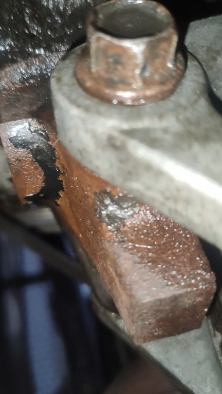

Bonjour..
Après y avoir passé 3 heures et sans y parvenir je voir sur le forum si quelqu'un a une solution.
La vis inférieur de mon alternateur est bien rouillé et très très grippé par conséquent, impossible de la faire sortir m, de plus l'accès est loin d'être facile avec ses 2 ou 3 centimètres de marge a cause du support du collecteur. Et pour couronner le tout, elle est à moitié foirée..
La douille avec la cliquet de passe pas a cause du support ducoup j'ai du utiliser une clé plate qui a foiré la tête de vis. Enfin bref si quelqu'un a une solution je suis tout ouïe
(La vis est encore plus foirée maintenant a force d'utiliser la clé plate avec le bras complètement tordu tout au fond du moteur)

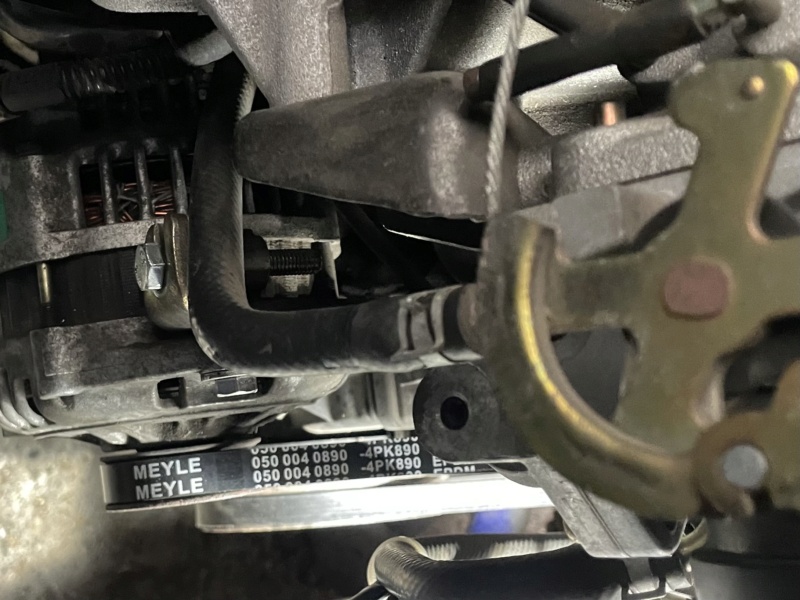

J'allais répondre aussi de virer le support de collecteur d'admission, ou tout au moins pendant cette opération.
D'ailleurs cherub, il ne sert "vraiment à rien" ? J'ai toujours envie de dire que s'il a été mis là... :?:
D'ailleurs je me rends sur ce topic et me permet de le relancer car tu as trouvé ta soluce ;)
Ce soir j'ai remplacé ma courroie, opération qui devait prendre 15min... :aie: , et mon alternateur est de biais depuis le remontage... Donc la courroie l'est un peu aussi, je ne aussi pas super fan.
La vis inférieure était desserrée, je ne sais pas ce qu'avait fait l'ancien proprio, mais elle se sert très difficilement (peur de casser la tête) et l'alternateur bouge.
Bref en la desserrant étonnamment l'alternateur s'est "verrouillé", il ne bouge plus, mais je ne parviens pas à le redresser. Y a-t-il un guide dans le logement de la vis qui aurait pu être retiré ? On dirait qu'elle flotte et qu'elle empêche le bon alignement de l'alternateur.
(Bon c'est pas super flagrant sur la photo, mais la courroie n'est pas parfaitement en face)
Je ne suis pas super serein, surtout que je vais au Ring ce week end, j'aime autant vous dire que j'embarque mon ancienne courroie (en bon état) et mes clés de 14 dans le coffre :blague:

Message Publié : Jeu 26 Sep 2024, 20:14
Message(s) : 2872
Effectivement c'est pas bien droit. Cependant si ça peut te rassurer j'ai déjà vu des trucs bien pire sur des autos de pote qui sortaient de garage pro (avec le chant qui accompagne) et ça a tenu un bon moment avant remplacement. Ça devrait le faire pour le nurb, t'aura le temps de regarder plus tard :oui:
NCFL 1.8L Kaminari
Message Publié : Jeu 26 Sep 2024, 23:25
Message(s) : 14324
Les pattes de l'alternateur n'ont pas la même taille et le vis ne va pas droit.
J'ai toujours vus l'alternateur monté de travers :tantpis:
