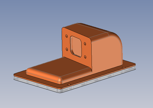

Bon j'ai commencé à voir ce qu'on pourrait faire en me permettant de décaler un peu la position du débit mètre vu comment c'est décalé avec un BAA de 1.8l. On peu certainement pousser encore pour gagner du volume.
Par contre je ne suis pas sûr que ça fasse un gros changement vu l'ouverture du débit mètre ... Mine de rien quoi qu'on fasse on perd énormément de volume avec le débit mètre au dessus la BAA.
Et deuxième chose qui me plait moyen c'est la difficulté d'impression de la pièce... enfin plutôt pénibilité parce qu'il y a beaucoup de surface en port-à-faux donc beaucoup de supports/nettoyage.
Il faut aussi que je vérifie que j'ai les bonnes cotes pour la fixation du débit mètre et que je prenne les cotes pour faire en sorte qu'il soit bien en appuis voir fixé sur le couvercle.
A voir si ça vaut vraiment le coup par rapport à la recherche et modification d'une BAA de 1.8...

Maximotep a écrit :
Bon j'ai commencé à voir ce qu'on pourrait faire en me permettant de décaler un peu la position du débit mètre vu comment c'est décalé avec un BAA de 1.8l. On peu certainement pousser encore pour gagner du volume. Par contre je ne suis pas sûr que ça fasse un gros changement vu l'ouverture du débit mètre ... Mine de rien quoi qu'on fasse on perd énormément de volume avec le débit mètre au dessus la BAA.
Le volume au dessus du filtre est joliment agrandi, c'est dejà cool; néanmoins, si il est encore possible de déplacer le débimètre, celà permettrait de faire une entrée d'air plus progressive, qui permettrait de diminuer la perturbation des flux.
Pour tes soucis de porte a faux, sur la parte horizontale, rien ne t'empêche de mettre des ailettes qui accompagneront le flux et te permettront de diminuer le porte à faux.

Sinon pour l'adaptation de la boite à air ça donnerait ça:
On gagne en volume mais je suis resté un peu violent sur la transition, ça évite de rajouter un max d'épaisseur et de réduire le volume. Et l'autre soucis c'est pour fixer le débit mètre, si je met des surfaces de transition ça va commencé à être compliqué de passer les écrous à l’intérieur. Et finalement quand on voit l'entrée du débitmètre je suis pas sûr que ça change grand chose mais je vais quand même essayer une version "smooth"
