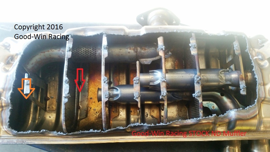

Je dis peut-être une bêtise mais si tu faisais faire sur mesure l’équivalent des « baffle » que goodwin racing propose avec leurs pots?
De ce que j’ai compris, c’est un tube percé que tu rajoute dans ta sortie d’échappement et qui permet d’abaisser le niveau sonore du pot. Il se fixe avec une vis par le dessous de la canule. Il t’en faudrait donc 2.
Voici de quoi je parle :
https://www.good-win-racing.com/Mazda-P ... 325ND.html
Et est-ce que ce n’est pas aussi le moteur qui est plus bruyant par rapport à la 124?

Ce ne sont pas des bétises, cela s'appelle des dbkillers et notre ami qui est aussi motard doit connaitre. Maintenant cela modifie aussi le fonctionnement du moteur en freinant les gaz.
C'est ce que j'avais sur ma DUCATI et ce que j'ai reproduit sur ma NC sur les Cobalt.

Je ne connaissais pas avant d’avoir vu les GWR...et comme je n’y connais pas grand chose en moto...cela se ressent sur le fonctionnement moteur ?

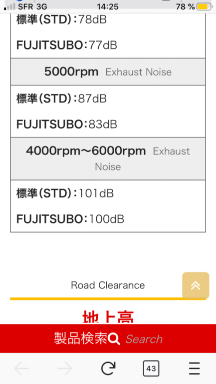

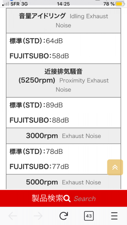

J’ai trouvé ces valeurs sur le site de Fujitsubo :
https://www.fujitsubo.co.jp/products/detail/2806
Ça reste un mini poil sous l’oem en volume sonore.
Pour comparaison, le HKS est donné à 92 db vs 89 pour l’oem.

@ PtitLu : passer de 89 à 92 db c'est multiplier le bruit par 2, bruyant le HKS.
