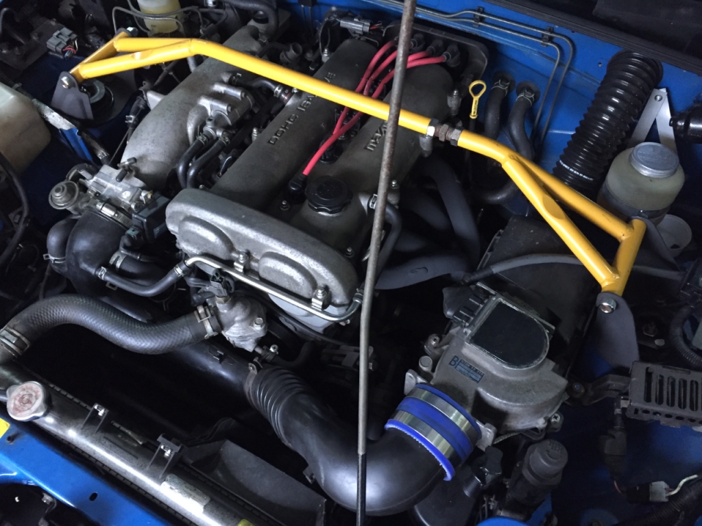

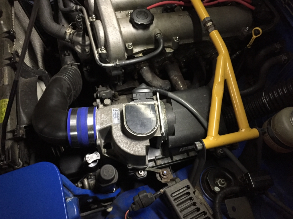

Je suis en train de voir le montage d'un débitmètre de RX7 sur la mienne. Pour l'instant ce qui me pose problème c'est que le débitmètre de RX7 ne serait tenu par rien à part le tuyau d'admission. Ceux qui en ont pourraient mettre des photos de leur installation ?
@rico_lmr : pour cette installation j'ai une boite à air de na 1.8 et un adaptateur baa 1.8 > debitmetre RX7 en impression 3D

il suffit de fixer le débimètre avec 4 boulons sur la boite à air de 1,8 .
Je pense qu'on peut trouver une platine permettant l'adaptation , mais sur la mienne il y a 4 boulons , l'étanchéité est assurée par du mastic polyuréthane et ça n'a pas bougé depuis au moins 3 ans .

J'avais mis une tresse qui "tire" l'ensemble vers la droite et fait un joint silicone pour l'étanchéité. J'avais un truc plus propre ensuite.
J'avais également recoupé le coude d'admission d'origine et fabriqué une bague pour visser le manchon dessus.
Ce sont des vieilles photos mais on voit un peu :

Il n'y a pas de fixation sur la boite à air de 1.8. J'ai oublié de faire une photo le weekend dernier (j'ai laissé tout ça ailleurs que chez moi là où j'ai la place de bricoler un peu).
J'ai un adaptateur débitmètre rx7 - baa 1.8 qui se fixe au débitmètre et qui rentre au chausse pied dans la boite à air, à tel point que je ne pense pas jointer plus sauf si vous me dites que c'est une connerie.
