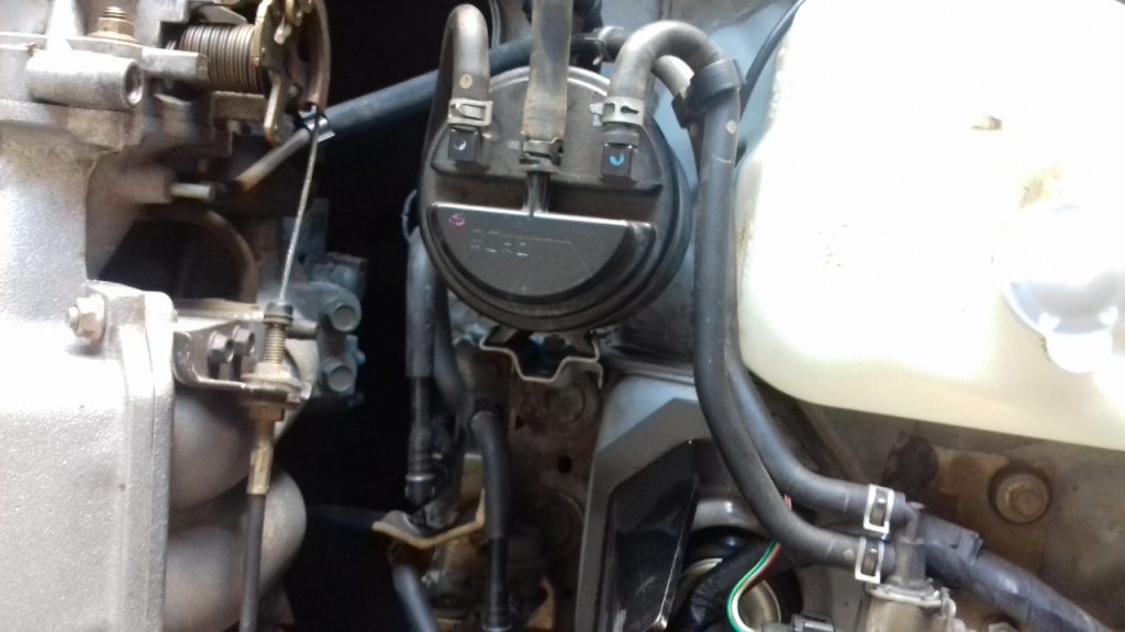

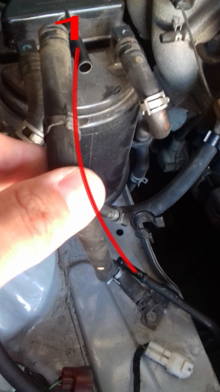

mika36 a écrit :
Sur cette photo, la durite qui va au réservoir c'est celle de droite ou de gauche ?

Salut,
Celle de droite, l'autre c'est la mise a l'air libre.

Message(s) : 1751
J'aurais pensé l'inverse.
Merci du coup :ricane:
 Sujet du message : Re: Shunt du Canister
Message Publié : Mar 18 Août 2015, 11:31
Message(s) : 4702
Euh oui c'est l'inverse en fait ;). Celle de gauche va au réservoir et tu aura peut-être du mal à l'enlever complétement d'ailleurs, surtout la partie arrière. Après tu peux la couper à raz au niveau du filtre à essence et y attacher un bout de durite que tu fera arriver dans le berceau arrière.
Pour les saletés et l'eau a priori pas de risque, il y a une petite valve à un sens au début de ce système, sur le haut du réservoir (au niveau de la trappe de la pompe à essence).
Le deuxième tuyau va dans le berceau avant juste en dessous de ta photo, il est fixé dedans à l'aide d'une sorte d'embout en plastique clipsé dans le berceau. Un peu difficile à enlever proprement sans le casser d'ailleurs.

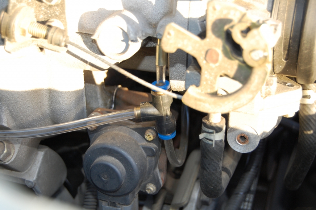

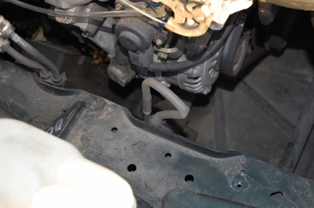

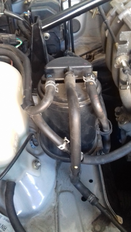

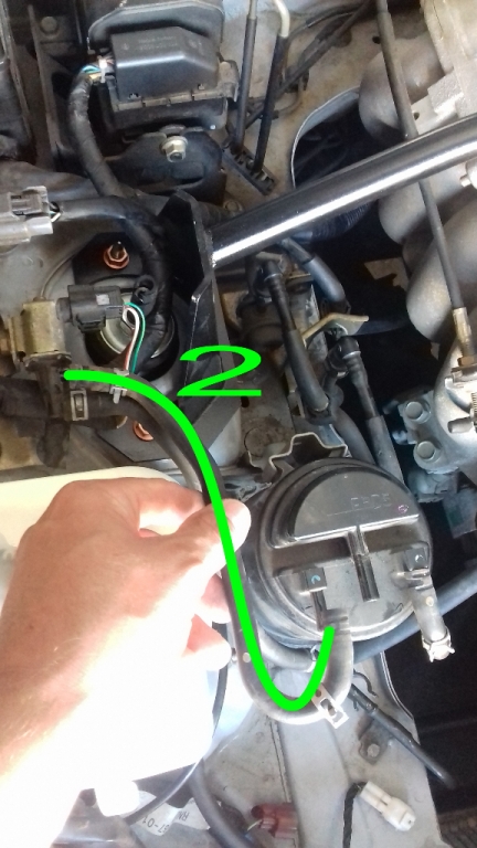

je ne sais pas comment c'est monté sur NBfl
mais sur une NB moi j'ai fait ça
et tout supprimé au niveau EV
Actuellement

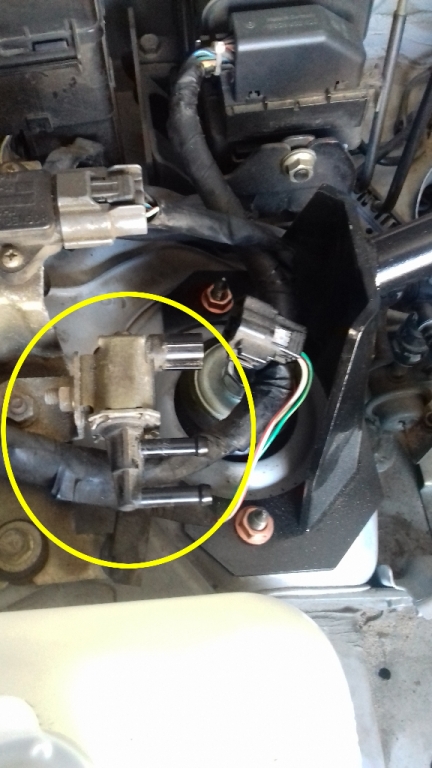

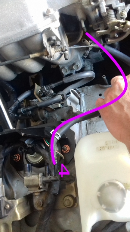

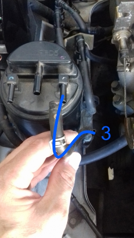

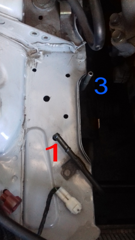

alors voila ou j'en suis avec la despose du Canister de ma NBFL
J'ai rebouché cette sortie.
Le connecteur a également été démonté.
et du coup j'ai mon voyant qui est allumé.
Les sorties 1 et 3 a l'air.
Allez maintenant j'ai des questions:
-Comment enlever le voyant Image
-Les sortie 1 et 3 doivent elles être connectée ensemble par une durite
ou les boucher
ou mettre un petit filtre.
merci pour votre aide
a+
Fred
Mx5 France N°588 -Fred-
Balade franco suisse16-17-18
Message Publié : Lun 12 Sep 2016, 20:23
Message(s) : 2835
le 1 est un petit bout de tuyau métallique qui se termine par une durite qui elle même fini dans le berceau
le 3 retourne au réservoir
donc tu peux :
- supprimer totalement le 1, métal et durite ET boucher 3
- relier 1 à 3 (ce que j'ai fait) par ce que tu as sous la main (plus propre que de laisser des tuyaux qui baillent)
je ne sais pas ce que cela donne si tu bouches 3
pour ton voyant soit :
- tu rebranches ton connecteur sur l'EV (dans ce cas l'EV ne sert à rien d'autre qu'à éviter l'allumage du voyant
- tu mesure la résistance de l'EV et tu te débrouilles pour raccorder une résistance de même valeur dans ton connecteur (pour leurrer le calculateur, il croira 'voir' l'EV)
ce pb de voyant qui s'allume n'est pas présent sur les NA & NB ... donc je n'ai pas la valeur de la résistance :lol:
