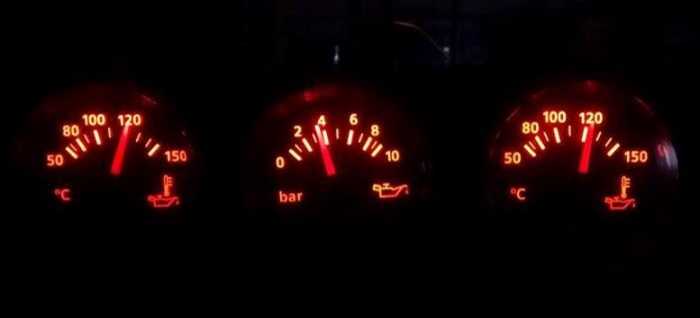

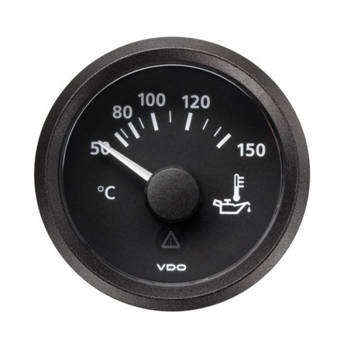

Petit retour sur le sujet, vu que je vais bientôt m'attaquer à la phase finale : les manos. La sonde de température d'huile est en place, y a plus qu'à.
Je m'étais arrêté sur les manos "viewline" de chez VDO, étant donné que cette série s'accorde bien avec ce qui se trouve d'origine sur les NB : indications et aiguilles blanches :

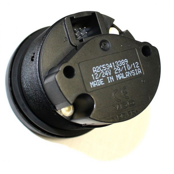

Malheureusement, sur cette gamme, VDO a décidé non seulement que les branchements se feraient par une multifiche unique, mais aussi et surtout que l'éclairage des manos se fait grâce à une LED de couleur "ambre" (orange) : adieu les ampoules fournies avec des capuchons rouge et vert...
Et là, ça ne va plus du tout, vu que tout l'éclairage de la NB est en vert... :sic:
Est-ce que quelqu'un sait si on peut remplacer les LEDs en question sur ces modèles de manos, ou si le tout est serti, la LED étant censée durer la vie de l'instrument ? La modif n'est pas évidente au vu du cul de ces manos : la LED n'a pas l'air accessible facilement, voire pas du tout.

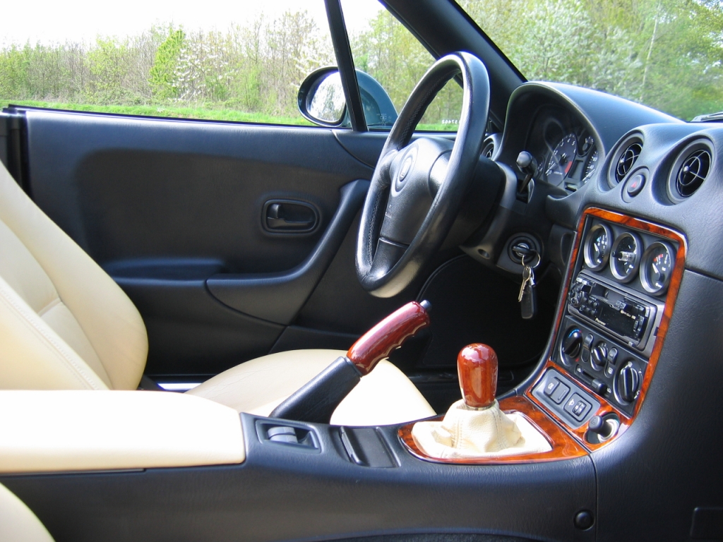

Et bon, si on n'a pas besoin d'autoradio, on peut aussi donner dans ce genre-là :

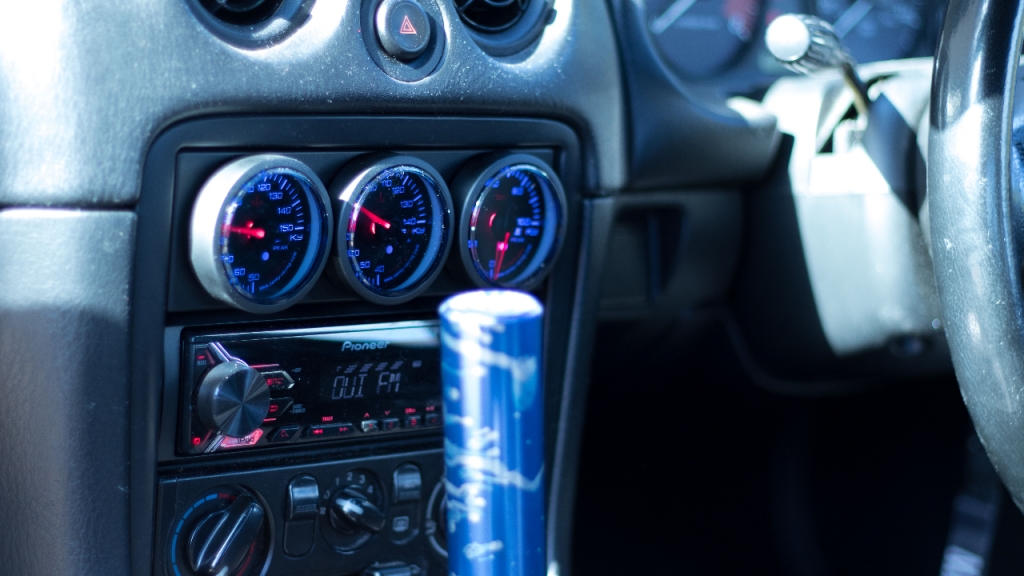

Désolé de débarquer longtemps après, j'aimerai me lancer dans l'installation de mano Pression huile, Temp huile et Temp eau, en utilisant une plaque sandwich. Je voudrai les mettre en lieu et place de l'horloge et de l'espace vide qui se trouve au dessus de l'autoradio.
Les manos zenky sont beaux et chers, mais que valent ils ?
Sinon j'ai vu ceux la:
http://www.driftshop.fr/pack-manometres ... huile.html
et ceux la aussi:
[NB] 1.8L 140ch
Miata Is Always The Answer
Message Publié : Sam 9 Déc 2017, 16:39
Message(s) : 1726
Localisation : Saint Quentin
J'ai les mêmes.
Ils sont livrés avec les sondés.
Pas encore branchés donc pas de retour sur le produit mais plutôt des retours positifs. :tantpis:

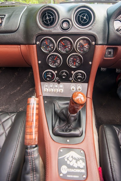

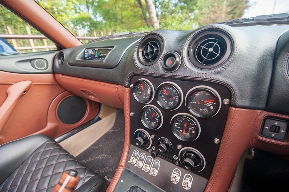

A l'époque où j'avais ma jolie NB verte, j'avais fait monter ce combiné qui s'intégrait parfaitement au tableau de bord. Mais je crois que David, qui réalisait cet équipement, est parti en province...
