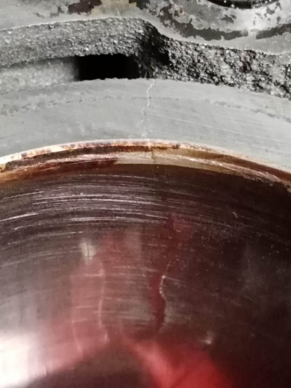

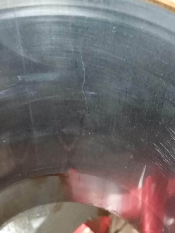

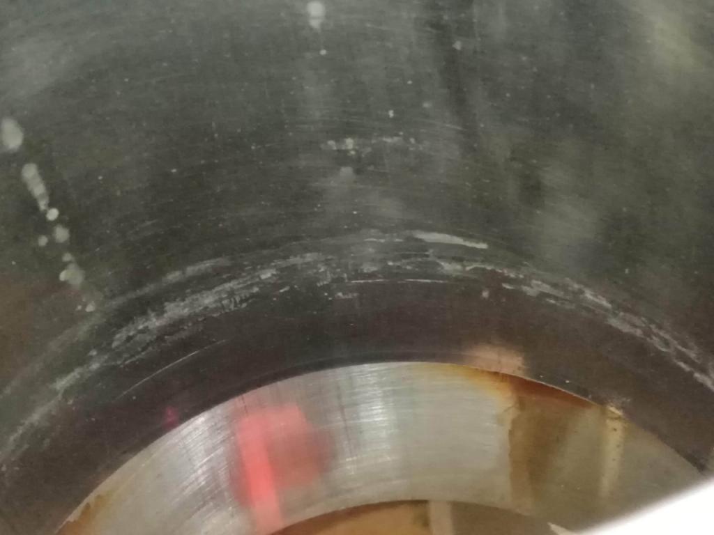

Pour la faire court mon cousin fait changer ses AAC sur sa 2.0 performance. Le type se foire sur le serrage des poulies d'AAC, il oublie l'angulaire donc là c'est le drame plus de son plus d'image.
Démontage de la culasse, un piston et 2 soupapes HS, logique. Mais surtout en regardant les chemises de plus près, l'une d'elle est fêlée :etonne:
La voiture roulait parfaitement bien, ne consommait ni eau ni huile et ça ne peut pas venir du décalage de la distribution.
De colère il est passé en 2.3 :D
