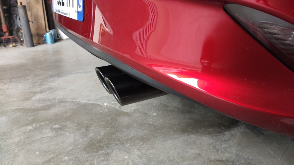

Je viens de les recevoir...Mais oups impossible de rentrer même le début. Et comme ils sont inclinés je ne sais pas trop comment taper dessus :(
Une cale en bois et un maillet. Ça prend du temps mais ça va finir par rentrer.

Ca ripe de partout et je suis obligé de taper sur le haut du plan incliné , rien à faire. Et j'ai l'impression que je vais défoncer tout l'échappement :sic:
Suite à mes problèmes de mains, un ami des Chaudes Mettwurst (Broeksack) me les as placées sur ma ND. Egalement des embouts biseautés.
Truc: Faut mettre de la graisse à l'intérieur des embouts, sur les griffes.
Puis les placer à la main en respectant le biseau vers le haut. Enfin les enfoncer à fond avec un maillet et une protection sur l'embout à petits coups répétés. ils vont rentrer jusqu'en butée des sorties d'origine.
Ils n'ont pas bougés d'un iota depuis mi-Mai.

J'avais pensé aussi à la graisse mais je ne savais pas si c'était homologué.
J'ai également quelques soucis de mains et poignets depuis une grosse chute...Mais bon, je tente la graisse ;)

Bon , à la main impossible de passer le premier cran. :cry: , même avec la graisse. Je vais essayer de bricoler une cale inclinée pour pouvoir taper droit et répartir les pressions sur tout l'anneau extérieur :(
Franchement je ne m'attendais pas à une telle galère

Moi j'avais mis de vieilles gaudasses, tourné le dos à la MX et mis des coups de talon dans les embouts :bien:

Moi je n'arrive même pas à le faire tenir au tout début, je ne peux pas expérimenter ta technique :aie:
Et je suis en train de me bousiller la base du pouce à force d'appuyer comme un ane :roll:

Alleluiaaaaa !!!!! Yessss C'est fait :woo: En fait il faut oser taper :D
C'est quand-même vachement mieux avec :love:
Merci à tous pour votre soutien ;)

Yes! Ca parais bon vu d'ici. C'est beau la persévérence. Maintenant faut soigner tes pouces :lol:

Ca aurait mieux donner sur une orange :D
J'décone.
Mais je vois que tu y est arrivé :bien:

Je pense qu'ils ne sont pas assez enfoncés :aie:
