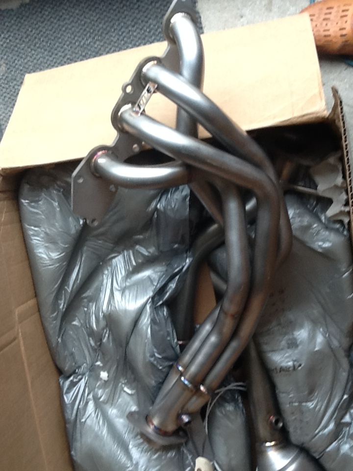

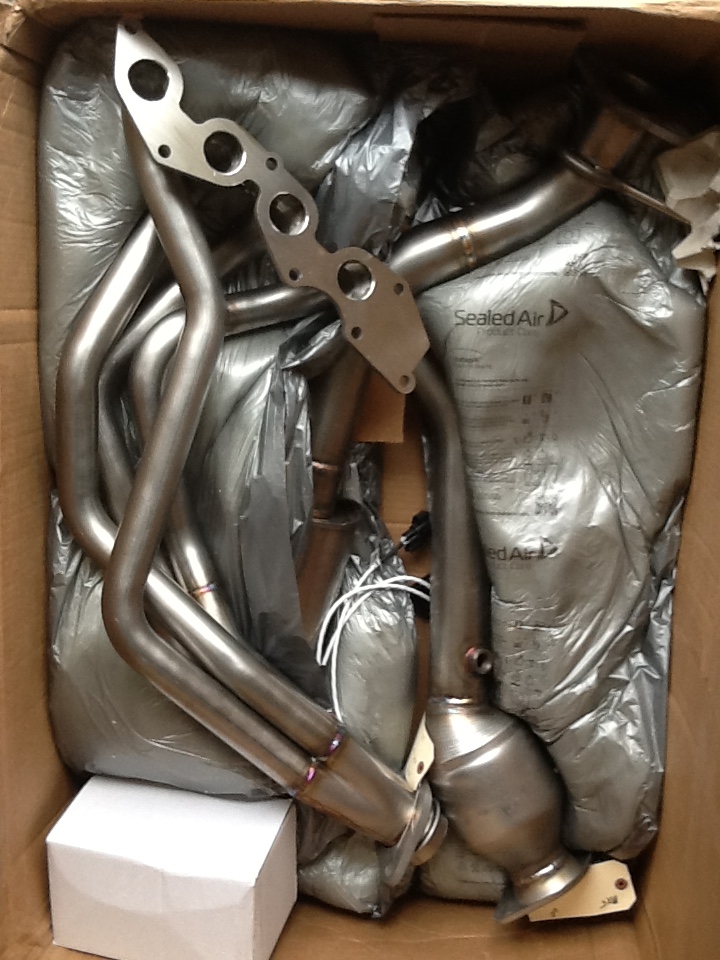

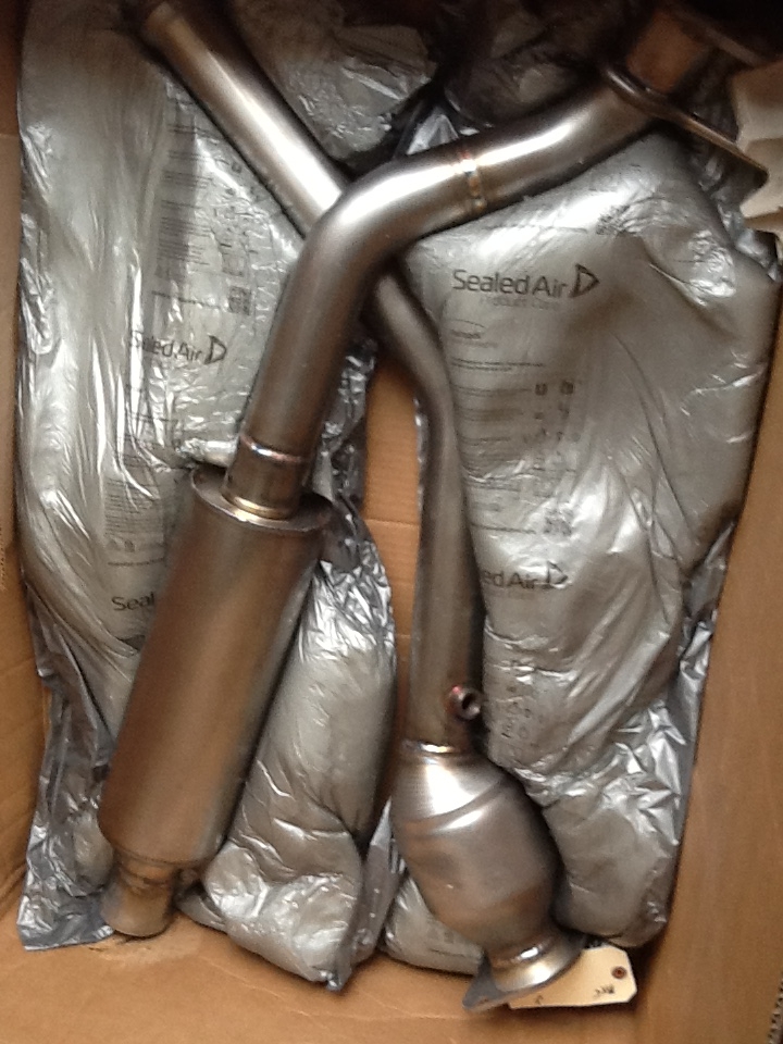

En attendant le montage , voici la bête :

Fameuse pièce en effet :o
Il me tarde de monter le mien aussi, mais pas le temps pour le moment, j'espère le weekend de Pâques.

C est beau :love:

Belle bête ce PPE :bave:
hâte d'avoir tes sensations et résultats :bien:
et puis prise de son! avant/après obligé :ricane:
