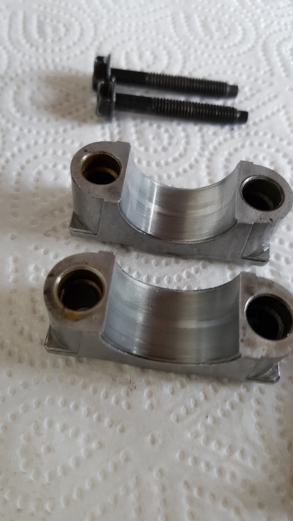

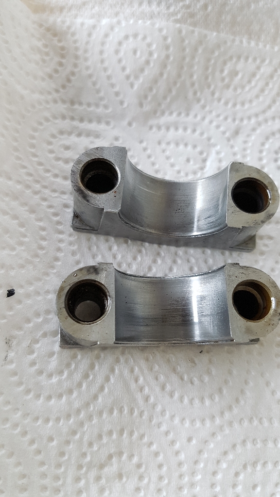

Comme l'a dit Pat, problème trouvé. Le joint de culasse a été monté à l'envers ce qui obturé le conduit d'huile qui arrive sous pression dans le haut moteur... :x
Attention à tout ceux qui change leur JDC, il y a un orifice tout petit et s'il est masqué, les conséquences peuvent être dramatiques! Soyez prudent et ne faite pas cette erreur à la c*n! :red:
Voici des photos des paliers 2 et 4 côté admi et échappement:
La culasse a été démonté aujourd'hui, je l'emmène demain chez le rectif pour avoir son avis et pour savoir si c'est récupérable.
Je vous tiens au courant.
