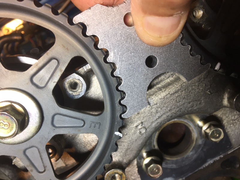

Sunburn a écrit :
Bonne suggestion de GuyDel, mais Misho a tout bon !
Au serrage ou au desserrage, qu’importe le sens du spacer, il se met en travers avec une portée sur les dents extrêmes seulement.
En le plaquant d’un côté voilà ce qu’il manque :tantpis:
Je l’ai acheté il y a 5 ans. Peut-être ont-ils corrigé le tir depuis ??
Slt
As tu essayé de serrer le spacer avec des colliers aux poulies?

Je ne comprends pas pourquoi vous voulez utiliser ça.
Sur les AAC, il y a un endroit ou on peut mettre une clef, ensuite suffit de desserrer la poulie en bout. C'est ce que j'ai fait sur la NB de ma soeur, je n'ai pas eu de difficulé sur ce point. :tantpis:
