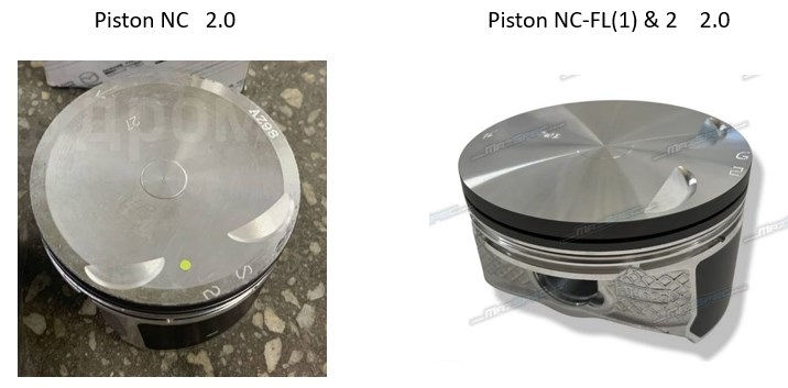

toto311 a écrit :
salut Olivier,
merci pour ces informations très intéressantes ! :bien:
j'ai cru comprendre dans un autre post à propos des NCFL 2.0 que les pistons ont aussi un design différent qui empêche le problème qui se produit avec les segments racleurs...
Est-ce que tu sais quelque chose à ce sujet ?
Merci et bonne journée !
Les pistons sont surtout renforcés sur le 2.0 pour les NC-FL(1) & 2 comme je l'ai dit pour supporter le décalage du rupteur de 500 Tr/min mais aussi avec une forme lise sur le haut du piston en comparaison de celui des 2.0 de 2005 à 2008.
Je ne pense pas que cette différence de forme puisse faire la différence concernant le problème de segmentation et de potentiel glougloute d'huile!!!!! :aie:
C'est plus pour rendre plus solide le piston face aux contraintes de Tr/min et de montée plus haut en température en raison de l'augmentation du nombre d’explosion avec les tours supplémentaire.
Voilà en image les deux têtes de piston:

J'avais vu que les pistons de NCFL avaient des "trous" en plus au niveau des segments, qui font la jonction intérieur du piston/extérieur.
Sur cette vidéo il le montre :
Je sais pas ce que ça vaut niveau efficacité, j'ai du mal à me rendre compte de l'intérêt (quand les segments raclent l'huile s'en va dans les petits trous ?)

ça peut permettre de drainer plus d'huile et de la faire repartir vers le bas moteur mais il y a toujours un mais...
Mon avis perso sur tout ça:
Si l'huile est de mauvaise qualité et surtout si elle séjourne trop longtemps dans le moteur, les trous supplémentaire n'empêcheront pas à l'huile de caraméliser et donc de boucher les segments et les orifices quelques leur nombre.
Donc, on en revient au même problème et donc à la même solution.
Utiliser une huile de qualité et avec des intervalles de vidange plus rapprocher afin d'éviter le phénomène de cokéfaction de l"huile avec les conséquence que l'on connait!!!!!
C'est le meilleur moyen de garder un moteur propre et en bonne santé longtemps.
