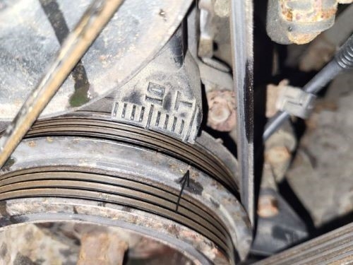

Et aussi, même si ce n'est pas ce que j'ai fait, il y a encore plus simple que:
vilebrequin au point mort haut du cylindre le plus en avant, un des picots doit se trouver environ 13 mm après (vers le bas donc) le centre du capteur de PMH. S'il est plus loin, genre 60 ou 70 mm en périphérie du disque, c'est que le disque est à l'envers.
et sans rien déposer, juste en virant le moteur:
:arrow: première encoche de la poulie d'accessoires sur vilebrequin en regard du T sur carter en plastique = un picot en face du milieu du capteur PMH.
Si un picot n'est pas en face, le disque est monté à l'envers (ce qui est le cas sur la photo ci-dessous):
