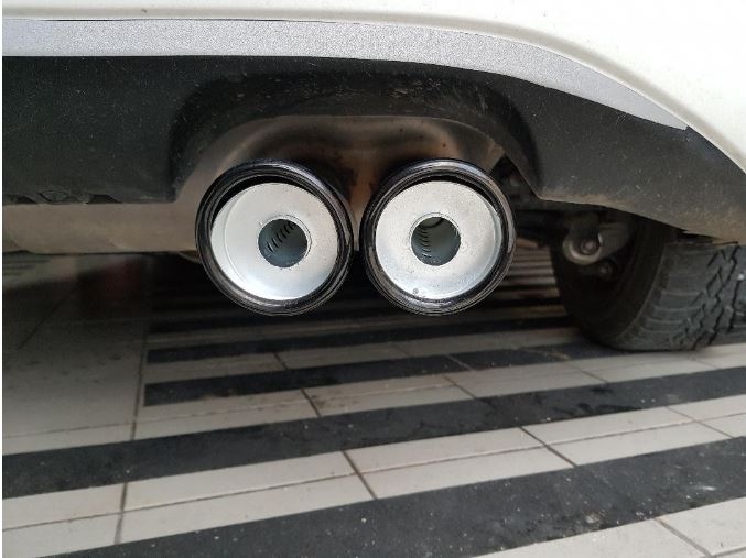

J'ai reçu 2 devis pour des silencieux "silencieux", de 400€ à 1800€.
J'ai aussi reçu les 2 dbKillers (21€), que je viens d'installer.
Résultats :
-ma MX-5 est indiquée pour 86db sur le carte grise
-j'ai mesuré 85 db à 5100 trs/mn avec une application sur Android => cohérent.
-j'ai posé les dbKillres = 83 db avec cette même application Androïd.
-je n'ai aucun moyen de savoir qu'elles sont les fréquences les plus "atteintes" (j'y reviendrai).
Je n'ai pas gagné les 6 db souhaités (ce qui aurait signifié 4 fois moins de bruit quand même !), je n'ai même pas divisé par 2 le bruit, il aurait fallu -3 db, mais... 2 db de moins ça s'entend comme aténuation. D'autant que si je n'ai pas de moyen pour savoir quelles fréquences ont été atténuées, mon oreille m'indique que le buit de "crécelle aigue mettalique" tant présent au démarrage à froid et quand on pousse les régime à lui disparu.
Donc si dans l'absolu j'aurais aimé un résultat encore moins bruyant, j'estime que pour 20€ le résultat est pas si mal et globalement après l'essai routier qui a suivi la pose je m'en satisfais => je vais donc arrêter là cette question de réduction sonore.
De nouveau merci, bonne route à toutes et tous.

Avant c'était tout creux comme sur la tienne je présume, maintenant c'est moins tout creux :
Pour la petite histoire ils font 60 mm de diamètre au niveau de sortie, soit la dimension externe des sorties d'échappement. Plutôt que de bricoler pour réduire leur diamètre (découper/réduire/souder), j'ai préféré les mettre "au bout" des sorties et ce sont les caches embouts qui les mantiennent "en pression contre les sorties" en place. ça n'a pas bougé en 250 kms de balade le week end dernier (pub perso :D ) :
https://www.mx5france.com/forum/viewtopic.php?f=265&t=41657&start=135.
J'ai pas de vidéo/bande-son pour comparer.

Avec une telle réduction de section, je suis perplexe de l'impact sur les performances, voir la fiabilité de la mécanique :etonne:
Quel est l'avis de l'expert db killers ? :)
Je ne suis pas expert dbkillers mais j'ai essayé plusieurs solutions sur ma NC équipée 4/1 et Cobalt. Ce qui compte c'est le diamètre d'entrée dans le silencieux, je me suis basé la dessus pour trouver le diamètre des sorties de mon Cobalt. J'ai essayé d'avoir pratiquement la même somme des aires de sortie que celle d'entrée afin de ne pas trop diminuer le flux. Mais c'était parce que les sorties du Cobalt était beaucoup plus importantes que celles d'origine (je passais de 47 à 60 de diamètre). Là ce qu'il faudrait mesurer c'est le diamètre d’entrée du tube dans le silencieux.

@seb77390 : niveau perf et globalement sensations moteur j'ai pas ressenti de différence.
Les jantes "hiver" : oui elles sont jolies !
@PtitLu : oui, 2 cm plus longues.
@Tous : pourquoi la fiabilité serait elle moindre ? Si j'étais constamment à la limite du rupteur peut être (le diamètre est conçu pour le régime maxi) mais comme je suis plutôt à mi régime le plus souvent...
S'il y a des pros du calcul de l'échappement je suis preneur.
